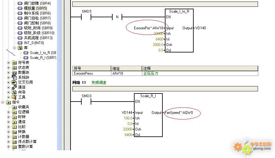

上面程序中画圈圈的 I/O点,对应PLC的模拟量模块的输入输出吗??
刚学习 还有些生疏
拜托,谢谢了。。

AIW ,AQW是对应的模拟量输入输出信号

那AIW18和AQW0中的18和0 怎么理解 在PLC中在哪个通道输入输出的?

AQW0对应第一个输出模拟量;
AIW18,你用了五个EM231模块?

四楼说得对呀!
