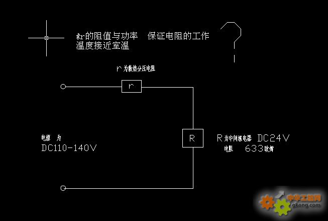

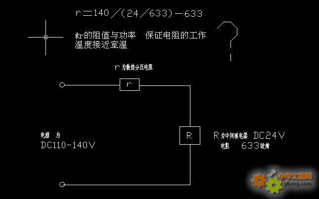

DC24v继电器在DC110-140电路中工作求分压电阻阻值,功率,

你懂不懂欧姆定律和电阻串联电路的计算?
懂的话,查一下继电器的吸引线圈工作电流是多少,再根据串联电阻的分压原理计算出该串联多大的电阻。
不过根据你的直流电压估算,你要找这么大功率的电阻够呛。

功率可以自己计算!选用功率越大越接近室温!!

用单纯的电阻定律不能准确计算出工作温度合适的电阻,有高手能准确计算出实际可行的电阻值吗

多少路? 买个DC110V的,也才10来块。

也是了,直接用DC110V直流线包的继电器,不是蛮省事吗?
另外在分压电阻上的功率大约4-5W左右,怎么可能达到室温(连续通电下)?,只要选择20W的电阻,连续工作没问题。但肯定是烫手的。

可改成几个电阻串联,发热没那么大

改用110的,要不你就要加个很大功率的电阻,要不电阻就发热很大,和室温一样是不可能的

先确定线圈的工作电流再说这些问题吧~!
