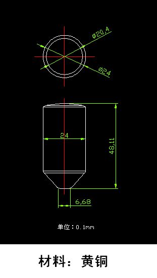

请教师傅:
用什么传感器区分这个锁胆胆芯珠子的锥形部位是在上还是在下?
我要求是:
当检测到不是锥形部分在上方时,就会用气把这物件吹走。
当检测到是锥形部分在上方时,就让这物件留下来。

发表于:2011/8/31 16:43:59
图

发表于:2011/8/31 18:49:29
这个条件不是 单一某个什么传感器,就能完成的事了

你要是没必要“长篇大论”那我们没必要回答了,要看你用什么辅助部件,具体环境,比如是在传送带上,还是……,

发表于:2011/9/2 16:06:29
搞两个感应开关,根据感应开关的检测位置来判断是在上还是在下。
