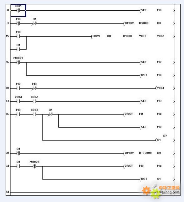

如下图
经过多次修改,终于可以整个程序走完,可是D0数值变成-35000,电机方向却没反转。。求解。。
就是DRVI D0 K1000 Y0 Y2 这个命令,D0为K5000时候是正转,7次以后D0用K-35000回起点,可是电机还是正转,本来负数不是应该反转的么。。纠结。。

20888386在2011/8/31 14:11:09
如下图
可是K=-3500时,DRVI D0 K1000 Y0 Y2不会执行的。因为在还没有执行前,C1已经被你复位掉了,D0又用K5000送值了。此时D0只是被你送了一次K-3500,但在下次动作时又是K5000, 所以电机还是正转,你可以在线看一下变量值D0的变化过程,中间会有变为K-3500,但是一闪又会变成K5000。

你可以加个小延时然后再复位C1

发表于:2011/9/1 14:30:42
哦 原来如此,回头实践一下。
