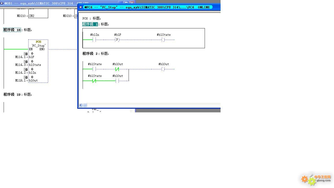

典型的二分频电路,西门子为什么导不通

忘了说明,接口类型都是IN-OUT

你查一下,是不是M点重复使用了。
