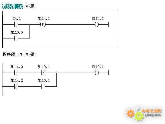

请大家看下这个程序,本来用的好好的,突然一下M119.1不能切换了,真是奇怪,不解?
请教如何解决

这程序写得真牛啊
学习,再学习 !

你这程序是想干嘛呀!
不懂可以问,但更重要的是自己去学,问之前应该自己多想想

说做什么用的?

此程序好像不能工作啊.

西门子里面这样的单按钮ON/OFF程序经常会出现不能切换的,我也发生过,不知道是不是本身的问题,OMRON用这样的切换没出现过,用的很顺,之前经常这样编程的

你这个应该是实现分频功能的 ~

说实话,没看懂
