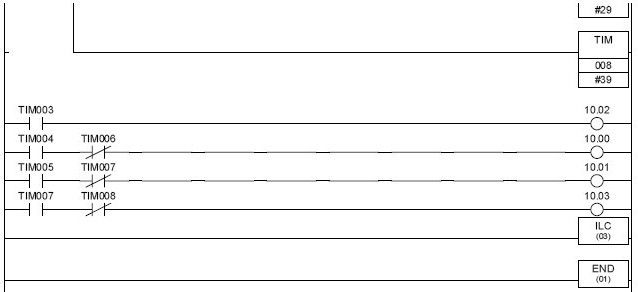

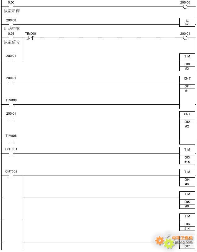

请教高手,程序1能不能改成程序2,本人新手,望指教

程序1
程序2
能不能这么改

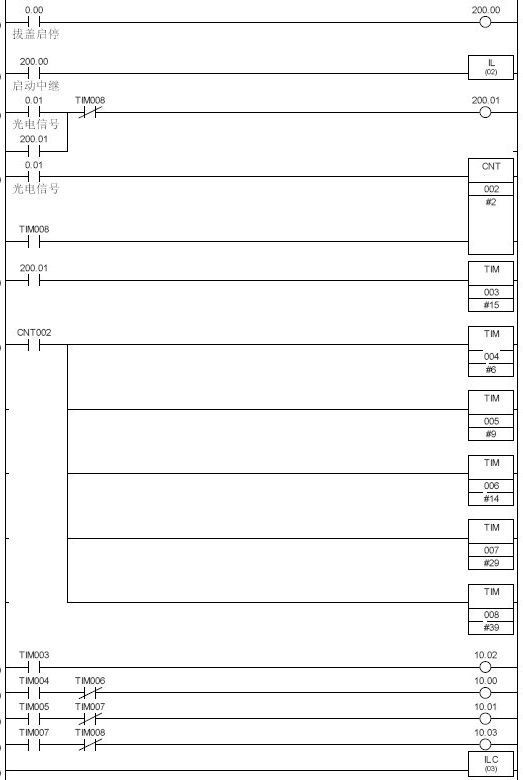

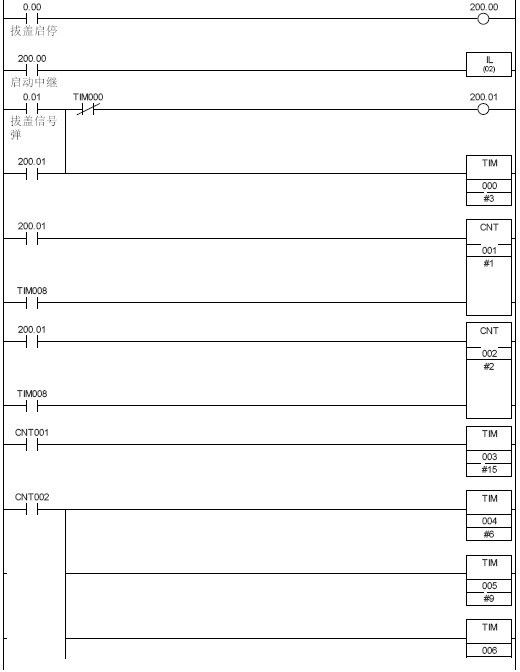

发表于:2011/8/31 9:01:24
chenbiao560在2011/8/30 20:08:37
程序1
程序2
能不能这么改,望高手指教
[此贴子已经被作者于2011/8/30 20:11:53编辑过]
恕我眼拙,请楼主明示这两段程序的区别。

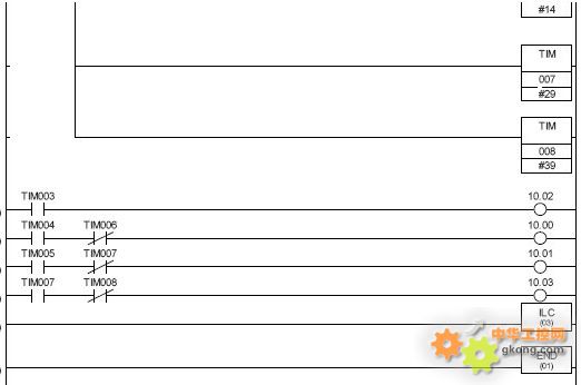

发表于:2011/9/2 9:12:47
几乎一样 只是程序1比程序2多了几个扫描周期 延时输出了
