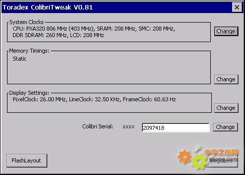

    Colibri Tweak 是基于WINCE5/6的一个免费工具,可以用来设置大量的系统参数。 可以通过以下网址下载Download Section
对于Colibri T20 计算机模块,目前只有有限的功能支持。
功能列表:
• CPU 和 内存速度静态设置
• 显示参数设置Display Settings
• 内存总线设置Memory Bus Settings
• Flash 空间布局设置Layout
• 读/写HW registers
• 改变 Colibri's S/N码,仅用于S/N码由于某些原因丢失!

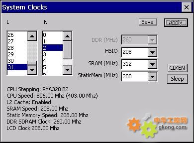

系统时钟设置

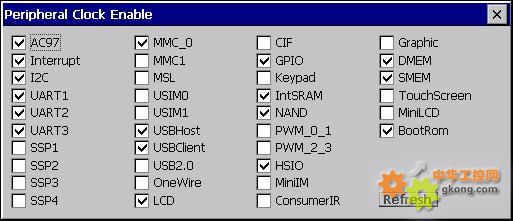

同样还有一个对话框用于打开/关闭PXA内部时钟用于外部总线:

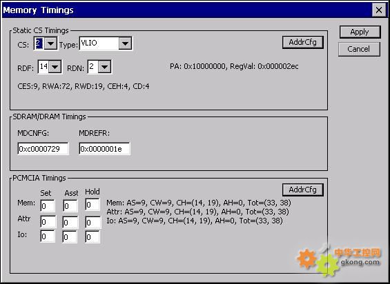

内存时序调整
显示设置

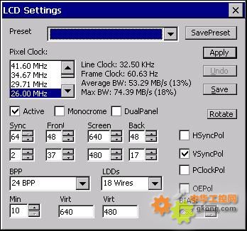

这个功能对于Colibri 计算机模块适应各种不同的显示屏具有非常重要的作用。这些参数实际上是保存在WINCE的注册表中,因此可以直接修改注册表来适应新的显示屏,但是本软件图形化界面给予开发者很多便利。更多的信息可以参考display driver registry settings 和  Colibri Display Settings。
显示器硬件配置参数
Active 是否是主动显示器
Monochrome 是否是单色显示器
DualPanel 是否是双显示器
BPP 设定帧缓冲的颜色深度,标准是24 BPP,可以达到非常好的效果
See also: Framebuffer.
LDD 设定实际连接显示器的数据线宽,最大18 线,最佳效果是24 BPP 和 18 线.
HsyncPol 水平同步信号极性
VsyncPol 垂直同步信号极性
PClockPol 像素时钟信号极性
OEPol 使能信号极性.
显示时序设置
Pixel Clock 用来设定像素时钟的频率
Min 本参数仅影响Colibri Tweak工具显示效果,不影响其它显示设置。
Sync 水平同步头脉冲宽度,请参考显示屏数据手册。
See also Colibri Display Settings.
Front 线/帧同步前段预留宽度,请参考显示屏数据手册。
Screen 显示分辨率设置.
Back 线/帧同步后段预留宽度,请参考显示屏数据手册。See also Colibri Display Settings.
BIAS Bias 值, 用于被动LCD显示屏设置.
特殊功能
Virt 虚拟桌面的分辨率
按钮
SavePreset 保存现有设置到一个.reg 文件中.
Preset 可以适用一个预留的配置,配置文件在"DisplayPresets" 文件夹中。
Apply 应用现有的显示设置,但是没有保存到注册表中registry.
Undo 退回老的配置
Save 保存到注册表中registry 并且保存注册表到
Rotate 每一次旋转90度

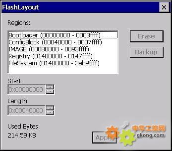

Flash 空间按布局
在这个功能中,你可以改变Flash 空间布局 Flash Layout 或者备份Flash 区域设置。 backups of flash regions.

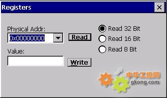

Processor 寄存器操作
这个功能可以直接读写PXA 处理器寄存器的物理地址。
