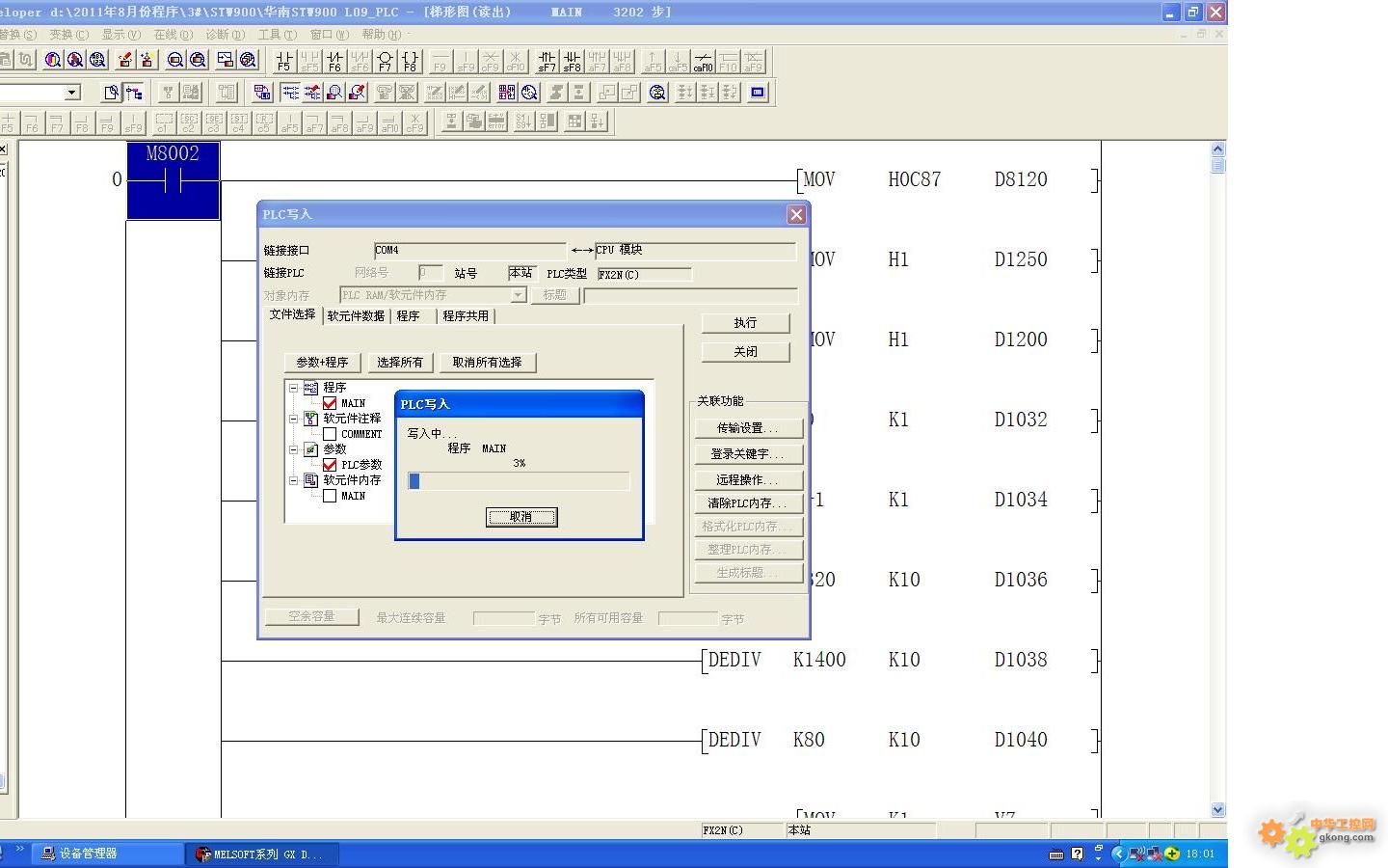

传程序的时候PLC参数能正常传送,但是MAIN总是传到4%或20%就停着不动了(如图)

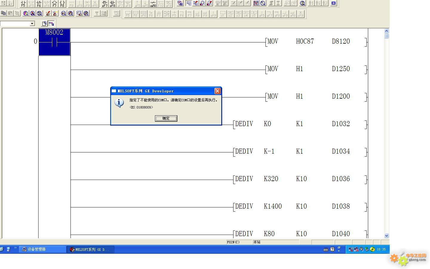

然后取消后就提示COM口不能用,想电脑重启结果到关机那步就没了反应

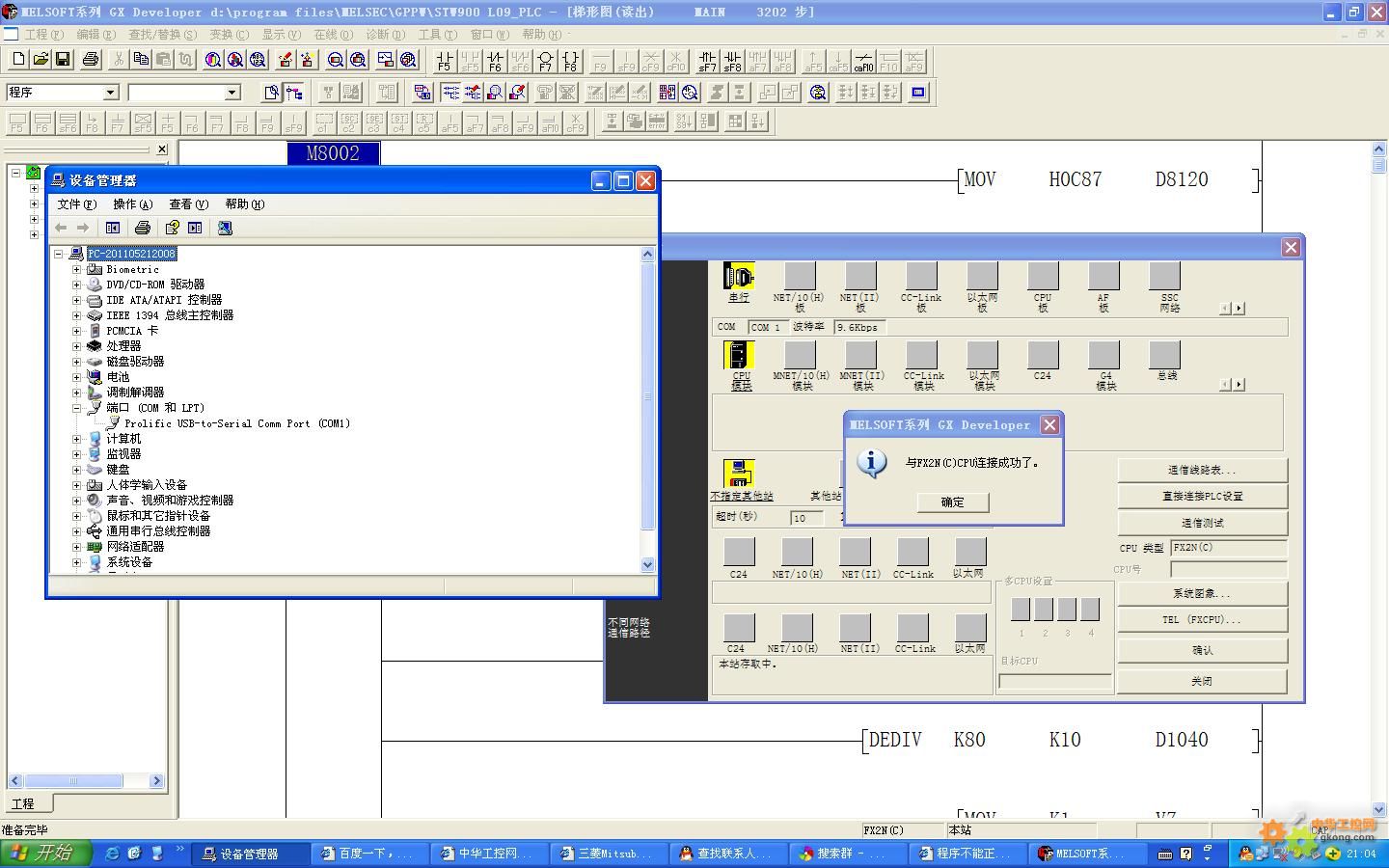

你选则通讯口不对,USB转的COM口,要到“设备管理器”里看一下,安装时分配的是几号端口。再把通讯端口改为与之对应。

USB转的COM口的到“ 设备管理器”里看一下选择COM口1

按照上面两位老师的指导,做了COM口的确认和修改
然后上传程序,结果到了25%就没反应了,
还请楼上的两位老师赐教!

1.那你只选"main",把“PLC参数”前面的勾去掉。
2.或者写一两步程序单独下载看一下。

试了,编了一只有一步的程序,上传成功了一次,只选MAIN也试了,还不行
