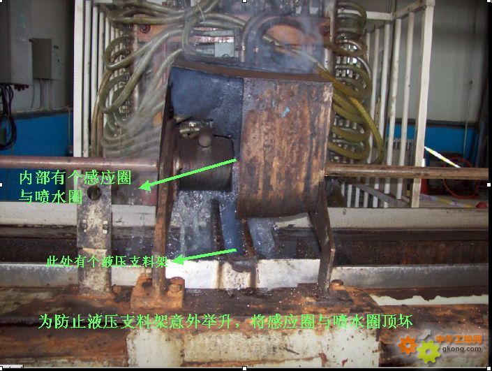

感应圈与喷水圈紧靠在一块,下面就是一个液压支料架,为防止发生意外液压支料架举升后撞坏感应圈与喷水圈,特请教各位高手有何良策。谢谢!!!

液压支料架举升,有限位装置或限位措施吗?
不过,我没见过这设备。

在感应圈以外的地方,都是举升到最高点,这个支料架本身没有限位

加装一个限位开关吧

在中间的长度范围内都要防止支料架起来,难道都要加装吗?是不是还有更好的办法
