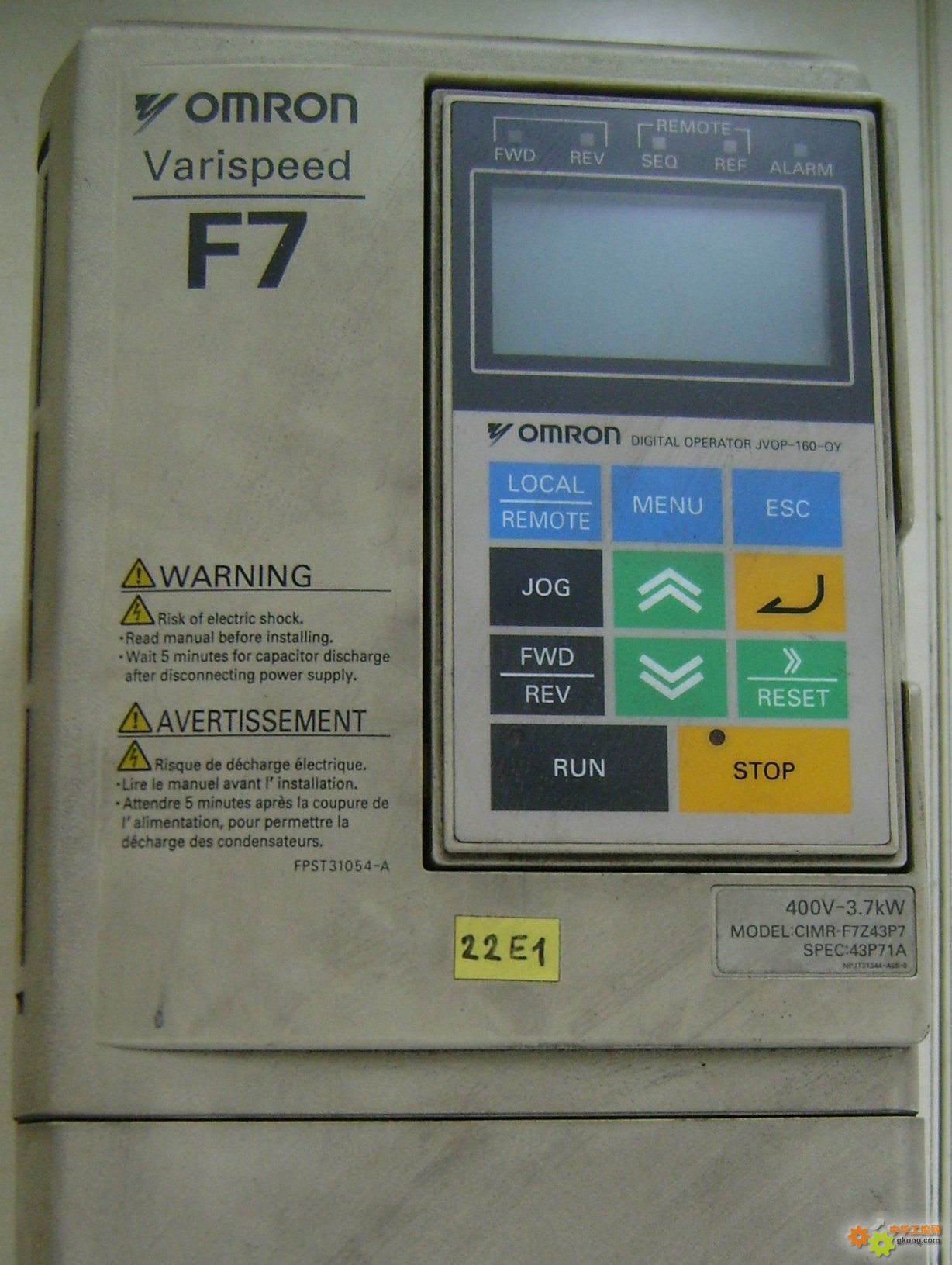

这个变频器是一拖二带恒转矩电机,往一个方向走的时候报EF ,但是停顿一会又能走。
请问怎么处理呀,谢谢各位了!

你查一下安川变频器 V F7,说明书中有故障简介及处理办法。
控制命令混乱, 检查控制线路的动作情况。

这与安川的是一模一样的;

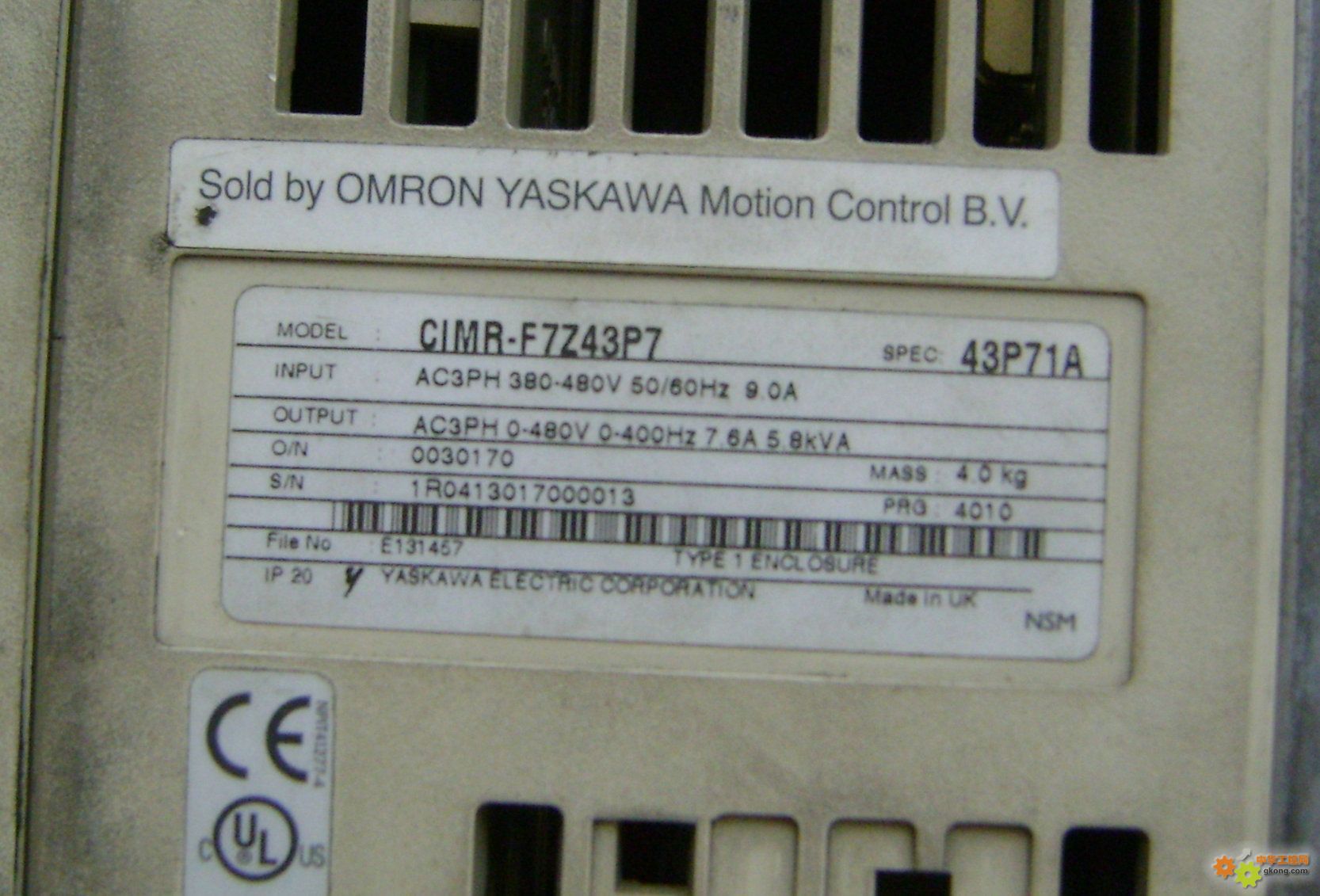

欧姆龙的什么也印有F7标示?只见过安川是那样的

发表于:2011/8/25 17:22:32
找见问题了,是正反转输入信号有同时的现象,把给定正反转的中间继电器换了就好了!谢谢各位了!
