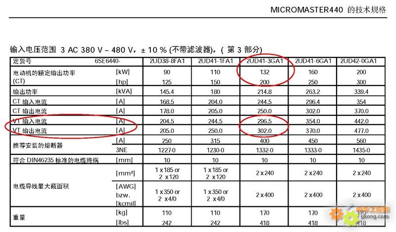

哪位大侠赐教一下小弟,变频器选型时,如何确定何时要比电机功率选大一级别的容量,什么场合又和电机功率同等大小就可以呢

根据实际负载性质呗,比如,恒转矩负载,采用等容量选;变转矩负载,小于电机容量一个档次;重载启动,大于电机容量一个档次。

  用在风机上的变频,是变转矩轻载吗,那么可以小于电机容量一个档次吗?(电机是160KW)

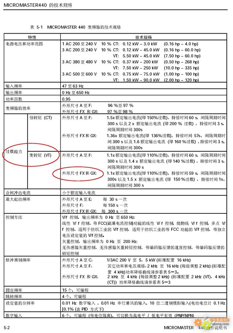

采用西门子的MM440变频器,对于变转矩负载(风机泵类负载),采用“VT”选型即可。关键是看电机的额定电流,只要电机额定电流不超过VT的输出电流,即可选择。一般对于2极电机或者4极电机,都是降一个功率等级(比电机的)。参看下面的说明:

所谓的“变转矩”负载,就是指的转速与转矩呈抛物线特性的负载。比如最典型的就是轴流风机、离心风机、抽水泵等。统称为风机泵类负载。注意潜水泵、罗茨风机不属于变转矩负载,属于恒转矩负载。
