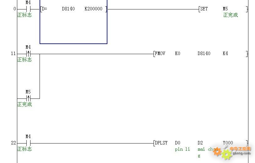

本人不是好懂伺服请教各位老师,如果想实现PLC控制伺服的程序,假如在触摸屏输20MM伺服就走20MM,300MM伺服就走3MM,总的来说就是输多少伺服就跑多远,想实现这步请问怎样编的??学生非常感谢,如果有程序更好,邮箱是455915658qq@163.com

你先要知道,电机轴转一圈能走多少mm,设定要走多少mm,那就知道要走多少圈,伺服电机走一圈需要多少脉冲,知道这些就可以在PLC中做运算,知道设定走多少距离需要多少脉冲数,然后用定位指令去执行定位

你好你所说我明白,如果是规定走20MM我知道是怎么编的啊,不过我看到有的机械操作原理是这样,想伺服走多远就在触摸屏输多少进去就可以了,不知道哪个叫做什么啊,在程序时面是怎么编的啊??这个问题我怎么想也不想不懂,不知道这个老大有例子发个给我啊455915658QQ@.COM谢谢

触摸屏是输入实际的距离,但在PLC中可以做运算,算出这些距离需要多少脉冲,把这些脉冲数放到定位指令中去执行
