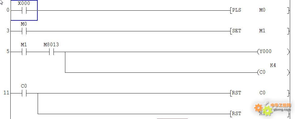

大家好!第一次接触PLC,问个问题,我瞬间短接x0,Y0连续输出4次,每次间隔1S,要怎么实现?谢谢指教

不知定时、加计数,可不可以?

以下是引用43114072在2011/8/18 16:57:20的发言:

非常感谢!真是好人!再请教一下,M8013是什么意思?要是我想设长点时间怎么设?另外我发现第一次有时很快,要是我想第一次动作时先延时一下怎么做?谢谢!

m8013秒脉冲,你自己可以用两个时间继电器T

也就是增加多一个M8013,是吧

定时+计数,这样定时没有限定;
如果是一秒的,可以用PLC的内部秒继电器;
