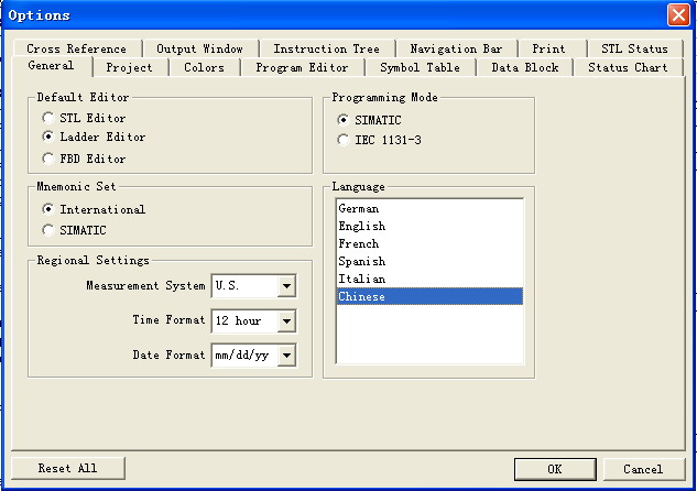

s7-200正版软件下载
http://ylk.cvtbi.com/download.htm
有西门子s7-200 (MicroWin V3.2)编程软件下载,我已经安装好,不是试用版但是英文版,找了很久也找不到汉化补丁,如有兴趣可以去看一下。如果那位大虾知道哪里有汉化版的,麻烦通知一声,先谢谢了!

汉化补丁可能西门子官方网站有

发表于:2005/1/3 14:03:00
不需要汉化补丁(新版本),安装后选择显示的语言为中文即可

发表于:2005/6/7 19:10:00
请指点,我不知在哪主设定??????????

发表于:2005/6/8 10:58:00
用SP1-4的就不用汉化,自己可以设置的.

发表于:2005/6/9 7:59:00
菜单上选择:    tools==>options==>General==>chinese
