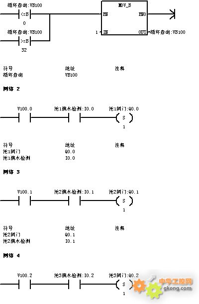

求助高手解释,图片中程序 VB100.0 VB100.1 VB100.2 的作用,怎么来使用

v100.0~v100.7 是vb100 八进制

程序好像不全吧

v寄存器和M的一样用的 v400.1 v400.1 2就相当于M10.1 M10.2 这样明白不??

v变量寄存器和M的一样用的 v400.1 v400.1 2就相当于M10.1 M10.2 这样明白不??

VB100应该是在循环移位,呵呵,楼主拿别人的程序吧,人做了点小花头在里边,不过不复杂。

程序不全,应该还有个对VB100进行运算的程序,要是运算的数值大于32 就将VB100置1
v100.0 V100.1 V100.2 是VB100的前面三个位
