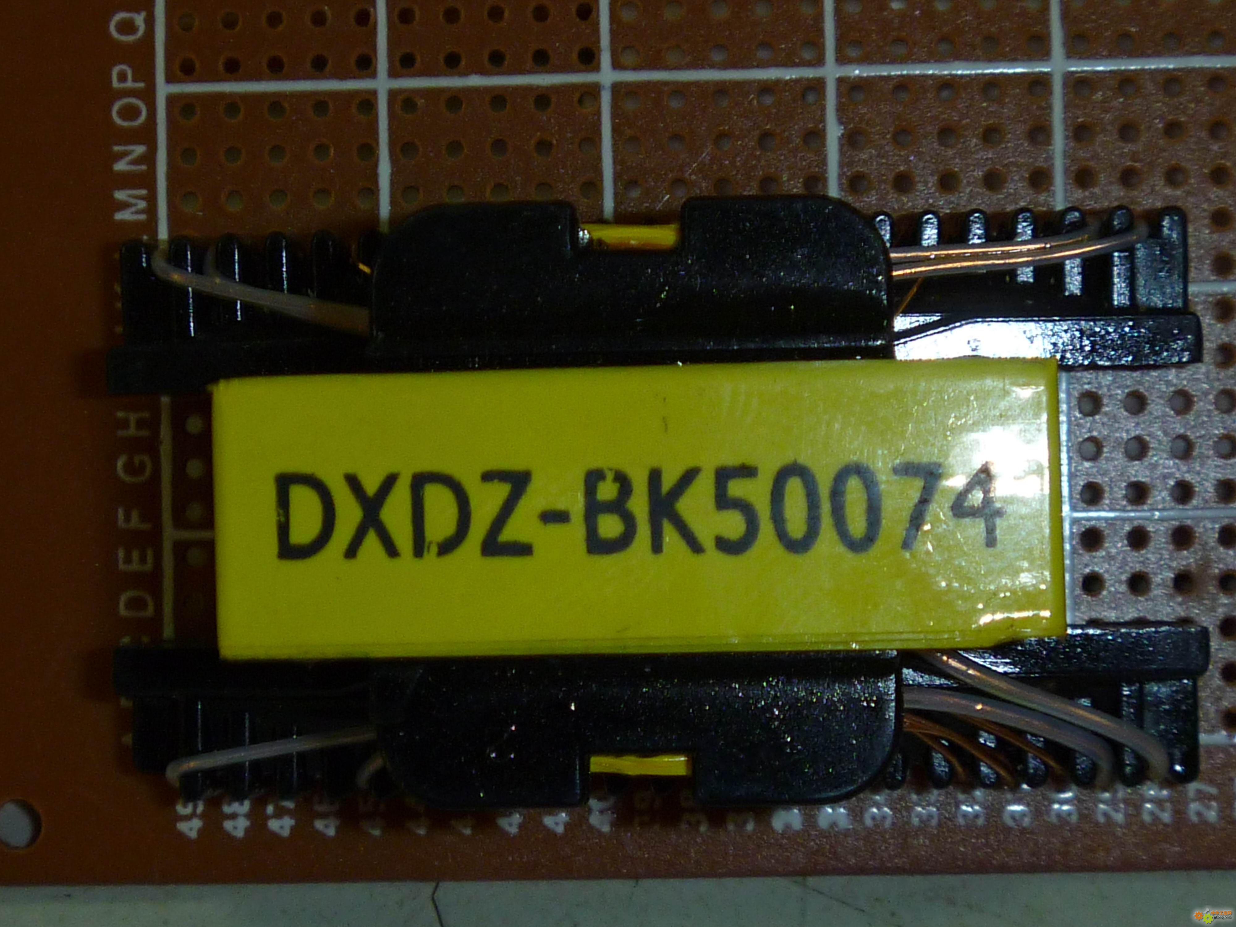

有图有真相!
准备使用的开关变压器,见图

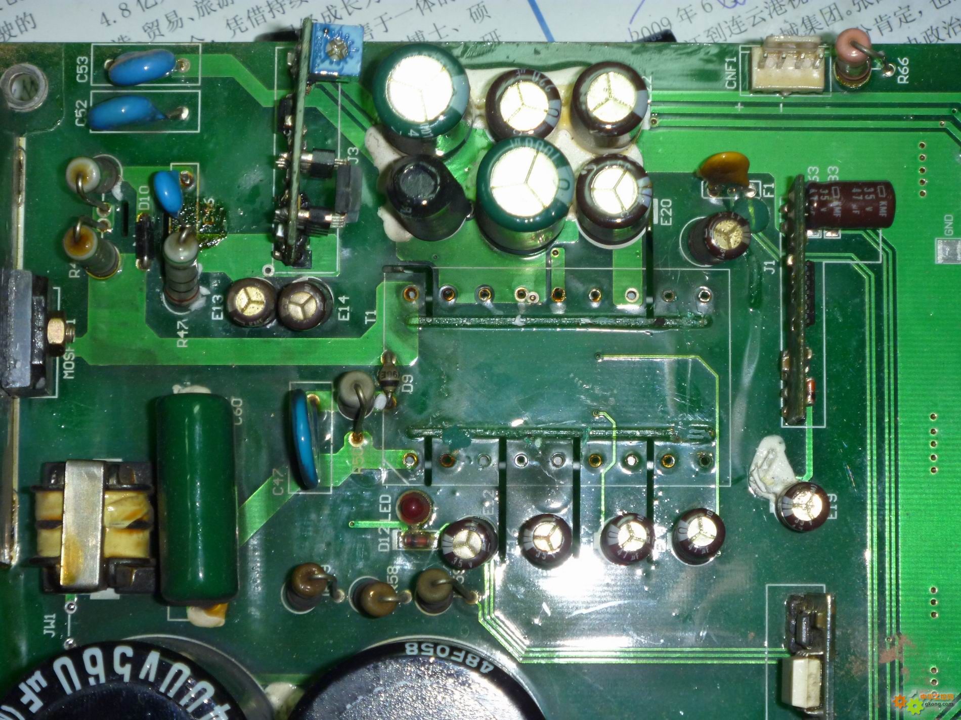

发表于:2011/8/15 20:16:55
待维修阿尔法变频器板
中间空地就是原变压器所在地

发表于:2011/8/15 20:37:55
上图准备使用的是前段时间修理LG变频器时,新购变频器开关变压器,原机为22KW,6组驱动电压(27V),一组5V,一组+—15V,一组12V,加主绕组和辅助绕组,原机也使用uc3842+K1113,开关频率约为56K。

发表于:2011/8/15 20:53:36
阿尔法变压器接线端排列
1 红色为主绕组
2 粉色为辅助绕组
3 绿色为3相上桥臂驱动电源
4 蓝色为+16V输出缺相检测电源
5 深蓝色为+5V
6 白色为+—15V
7 黑色为+24v风扇+充电继电器
8 黄色为3相下桥臂驱动电源
