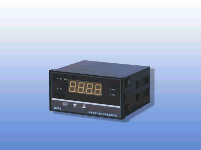

CHT-1系列智能数字测量控制仪是有:CHT-1型单显示测量仪与CHT-1C数字测量控制仪两种类型。是我厂研制开发的一种新型智能显示控制仪表。它可随意改变输入信号类型,并采用了无跳线、软切换技术,只需修改仪表内部的参数,就可实现输入信号的切换可直接接入四线制传感器信号(桥压10V)。
  CHT-1系列数字显示控制仪可带串行通信输出,可带模拟输出和开关量输出,可作为控制或报警用。
  主要技术指标
  ●输入信号:
  a.四线制传感器(力、压力等):0~50mV、桥压10V;
  b.温度传感器:各类型热电偶、热电阻;
  c.电流电压信号:0~10mA、4~20mA、0~5V、1~5V
  ●控制或报警输出:可选0~4路控制或报警输出
  ●打印输出:可直接配接各种串行打印机
  ●外形:160×80×140mm  开孔尺寸:152(上标+1)×76(上标+1)mm
  ●精度:±0.2%FS 或0.5%FS
  ●测量显示范围:-1999~9999字
  ●分辩率:±1个字
  ●环境温度:0~50℃
  ●电源:220±10%(50HZ±2HZ)
  ●相对湿度:<85%
