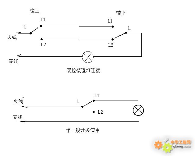

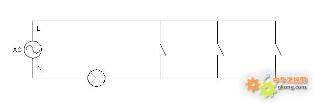

[size=4]家里有三个屋子想接三个开关来控制一盏灯,手头有单控开关,又不想去买双控的,不知道实际中这样接行不行,会不会短路?
可能不能任意控制开关了,要用哪个开,就用哪个关了,是这样吗?[/size]

可以的,就是不能多控,必须哪个开关开的灯,哪个开关才能关灯

嗯,谢谢,我就怕短路

这样就可以实现多开关控制!

进开关的线必须是同相线,开哪个关哪个,不能多控
