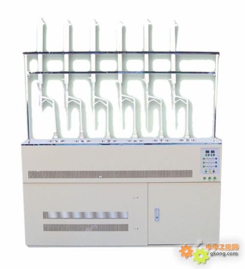

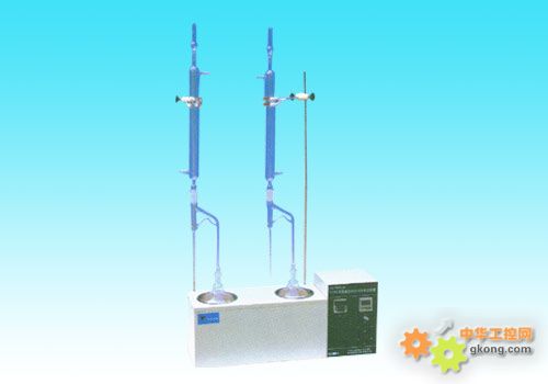

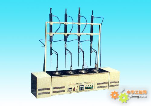

山东菏泽精工仪器生产的原油含水测定仪是为配合油田、炼油厂及科研单位的使用上又研制开发的一种新型产品。本产品造型美观、占用空间小、功率大、容量大,有1000ml×6 500ml×6 ;1000ml×12;500ml×12等几种规格。不但适合实验室使用,而且能够直接用于炼油厂,是一款使用范围广泛、功能强大、成本低廉、不可多得的换代新产品。
主要特征
XDGN型系列原油含水测定仪为组合一体式。由原由含水实验器多用稀释,烘干器,纯净水自动循环冷却器组成,完全满足了GB/T260-77,GB/T8929-88标准。
  1.该产品采用磁化破乳技术,使油水快速分离,达到快速测定的目的。
  2.因有封闭式磁力搅拌,破坏了高含水冲样突沸的条件,测定中能达到稳定蒸馏的目的,绝对不会冲样,突沸。
  3.该仪器设有油水器上升控制探头,当油水气体在冷凝管内超过规定的高度时,可自动关闭加热源供电,并自动启动风机快速给加热源降温,消除发热源的温度惯性,让油水气体高度控制在规定范围处,达到精确测定的目的。
  4.该仪器有电子计时器,测定时间一到,则自动关机,不必人工监控。
  5.自动化程度高,节电,节油,省心,省时,工作效率高,不必建造化验台和水管线,不冲样,不冲突,性能稳定。
  主要技术参数
  电源电压:220V , 50HZ
  加热温度:380℃(可调)
  搅拌转速:50-1300RPM(转/分)
  容量:500ML,1000ML
  规格:四孔,六孔,十二孔
