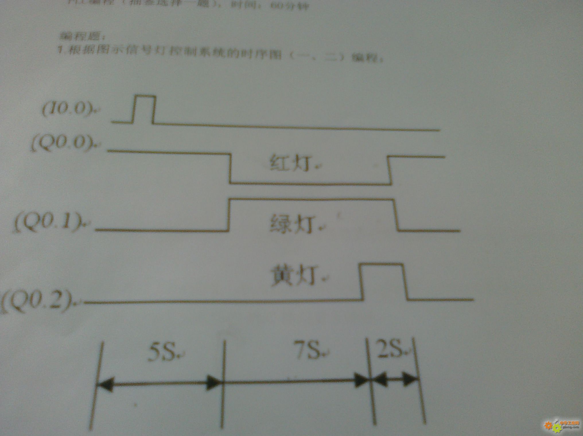

初来乍到,时序图有,请朋友们帮忙给出梯形图谢谢!

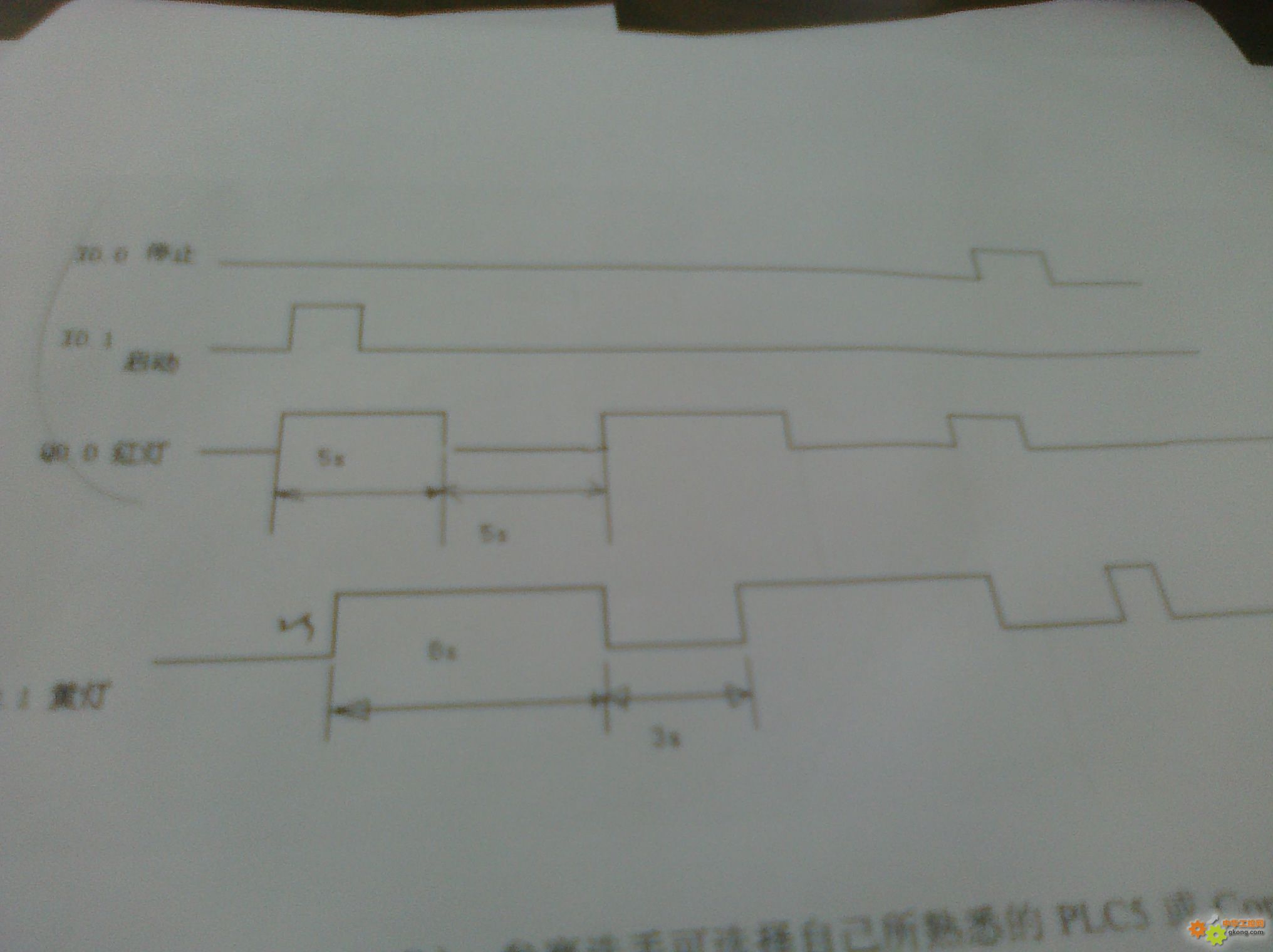

谢谢各位了!我用的是RSLOGIX500 编程软件
第二张图我不知道下跳沿触发用哪条指命

1、你可以把输入信号指令改为下降沿触发。
2、你可以使用PLF指令。

rslogix500里面好像没有你说的那个PLF命令吧!大家帮忙

是罗克韦尔的编程软件吗?我没有使用过。
呵呵,帮你把帖子顶上来。
如果没有现成的下跳沿指令,应当可以用其他指令代替。

下跳边触发在RSLOGIX500里可以用OSF指令。第二张图红灯的是一个5秒的循环,我用二个TON指令,能实现这个循环,我想肯定还有更简单的,可是我想不出来!
谁有这套软件呢,能弄到仿真软件就好多了
