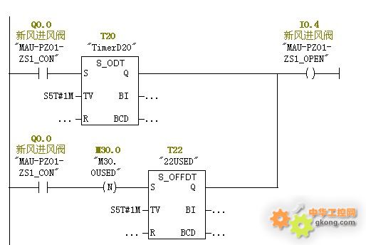

今天看暖通自控的程序,有个地方看不懂,向大家请教,截图在附件里面
I,Q点是怎么个控制方式?

新版的PLC允许输入点作为输出线圈使用。

但是我感觉这两条并联的路,两个中总有一条是导通的

上一行:Q0.0得电后延时1分钟I0.4得电。
下一行:Q0.0在失电瞬时让I0.4多得电1分钟。
说实话,这程序看着不习惯。
