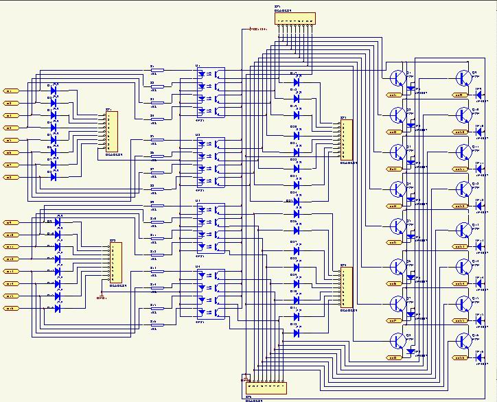

此板既可以给DI模块做隔离,也可以给DO模块隔离,不过必须是24V的。
做DI隔离时那个二极管可以不用焊。
没有这块板的时候,如果24V的DI模块被输入220V,就要惹祸了。但加了这块板,就是带着220V的电可以正常工作。DO也是一样。
设计最大隔离电压2500V,按经验,抗雷击电压能达到5000V。
因为我采用的是“全浮空”技术,所以这个板是很有用的。
板的原理图也一起传上,需要的自己看,我不是商家,不要找我来买。

图看不太清楚,先顶一下,并敬礼!

老李满有研究精神的,加钻!
图看不清,可以点击后方大看。
西门子的板子经不住220V,一个点加上会损坏8位。

谢谢karl大人的鼓励,我的这个就是专门为西门子配套的。准备用在我们公司的系统中。

刚才通过了2500V的耐压试验。
虽然这个板的所有试验都是在西门子的PLC上做的,但可以适用于所有的PLC,用于DI/DO的隔离。
