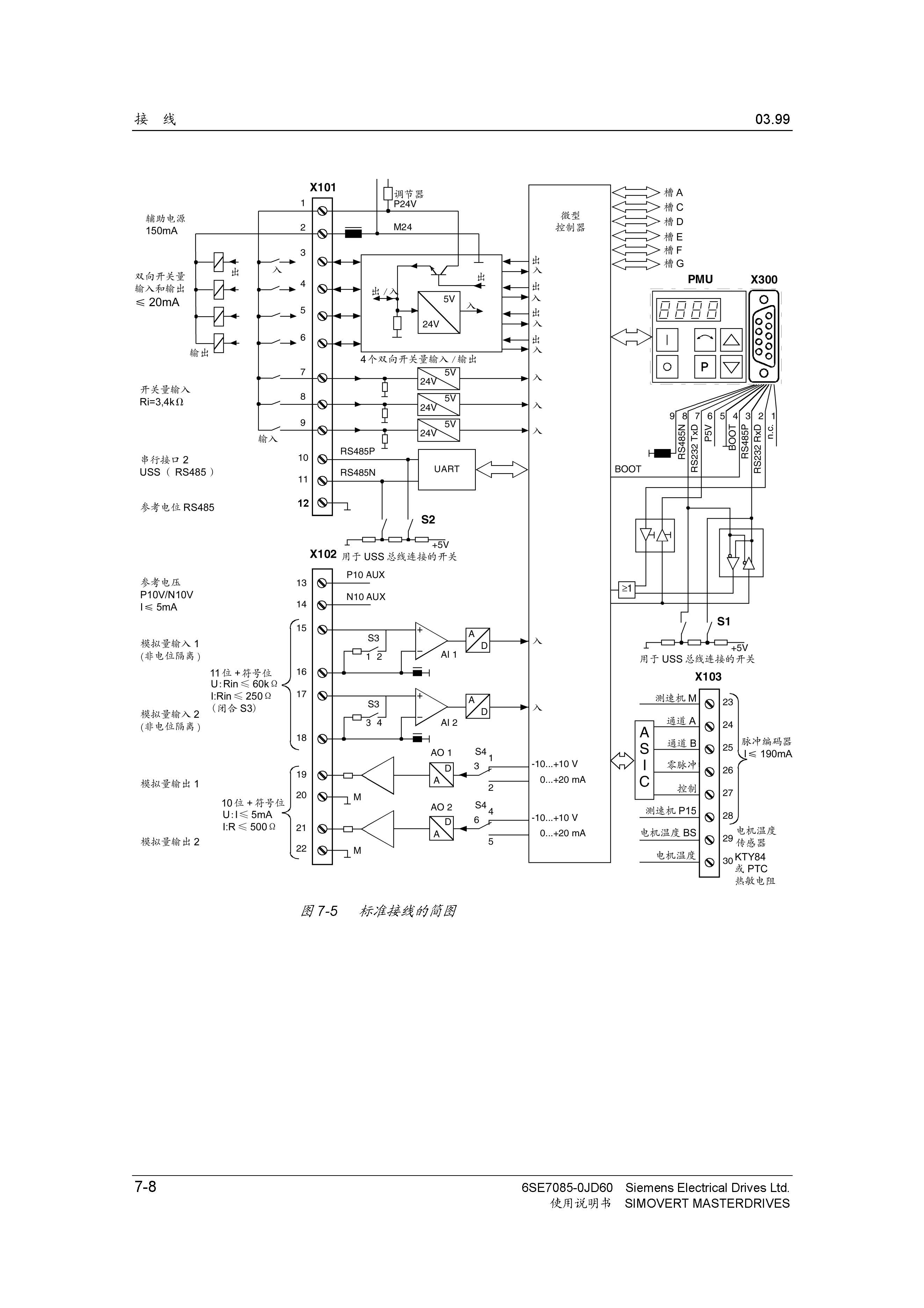

既然您说端子通讯只需标配即可,那我就尝试用这种方法吧,我现在的变频器是6SE70的CUVC板,只提供X101,X102两个接口,(X103是速度反馈用的)
你的意思就是说通过X101,X102端口中的AD/DIO来控制转速及开关等状态吗?

装置的端子接线由下图显示:
记得在西门子的专业网站上的BBS里,听西门子的技术支持说过,西门子的产品有一个特点,就是说明书只要认真地看,就会操作了。可是西门子的资料太厚了,看起来昏天黑地的。然而,接触久了,书会越看越薄的。
为了简化起见,当然也可以断章取义,比如,快速切入,可以先通读第7章,接线、第9章参数设置步骤。这里面有快速调试的流程。看一看,在申请个服务请求什么的,也就搞定了。
