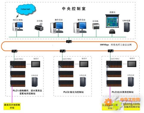

污水处理厂的控制系统设计基于现代先进控制思想,采用分散控制、集中监测管理的控制方式,以和利时公司LK系列可编程控制器(PLC)为核心的控制系统。LK自动化控制系统应用于污水处理厂,完全能满足污水处理工艺的要求,提供了一种高可靠性、低成本、更优化的控制方案。
LK是和利时公司在总结十多年控制系统设计和几千个工程项目实施经验基础上推出的适用于中、高性能控制领域的产品,CPU模块集成工业级处理器(主频可达533MHz),指令处理速度可达13ns。相对传统PLC而言,LK可编程控制器充分融合了DCS和PLC的优点,采用了高性能的模拟量处理技术、小型化的结构设计、开放的工业标准、通用的系统平台、使产品不仅具有强大的功能和卓越的性能,而且具有更高的可靠性、更佳的开放性和易用性。
2.2 系统结构
整个系统由1个中央控制室、3个现场PLC控制站组成。现场PLC控制站,由可编程序控制器(PLC)系统及检测仪表组成,对污水处理厂各工艺过程进行分散控制;再由中央控制室(CCR),对全厂实行集中管理。中央控制室、PLC控制站之间的数据通讯采用高速的、实时的工业以太网,网络结构为环形,通讯速率为100Mbps,传输介质为光纤。中央控制站设于综合楼中控室;现场控制站设3个,分别位于进水泵房(1#PLC控制站)、氧化沟(2#PLC控制站)、出水泵房(3#PLC控制站),均采用和利时公司 LK系列PLC。
整个系统采用二级网络结构,即生产管理网和生产控制网,将过程实时数据、运行操作监视数据信息同非实时信息及共享资源信息分开,分别使用不同的网络。有效地提高了通讯的效率,降低了通讯负荷。生产管理网采用工业以太网,网络结构为环形,传输介质为光纤。生产控制网采用现场总线形式,采用PROFIBUS国际通用的开放式现场总线,传输介质为屏蔽双绞线。

3 应用特点
