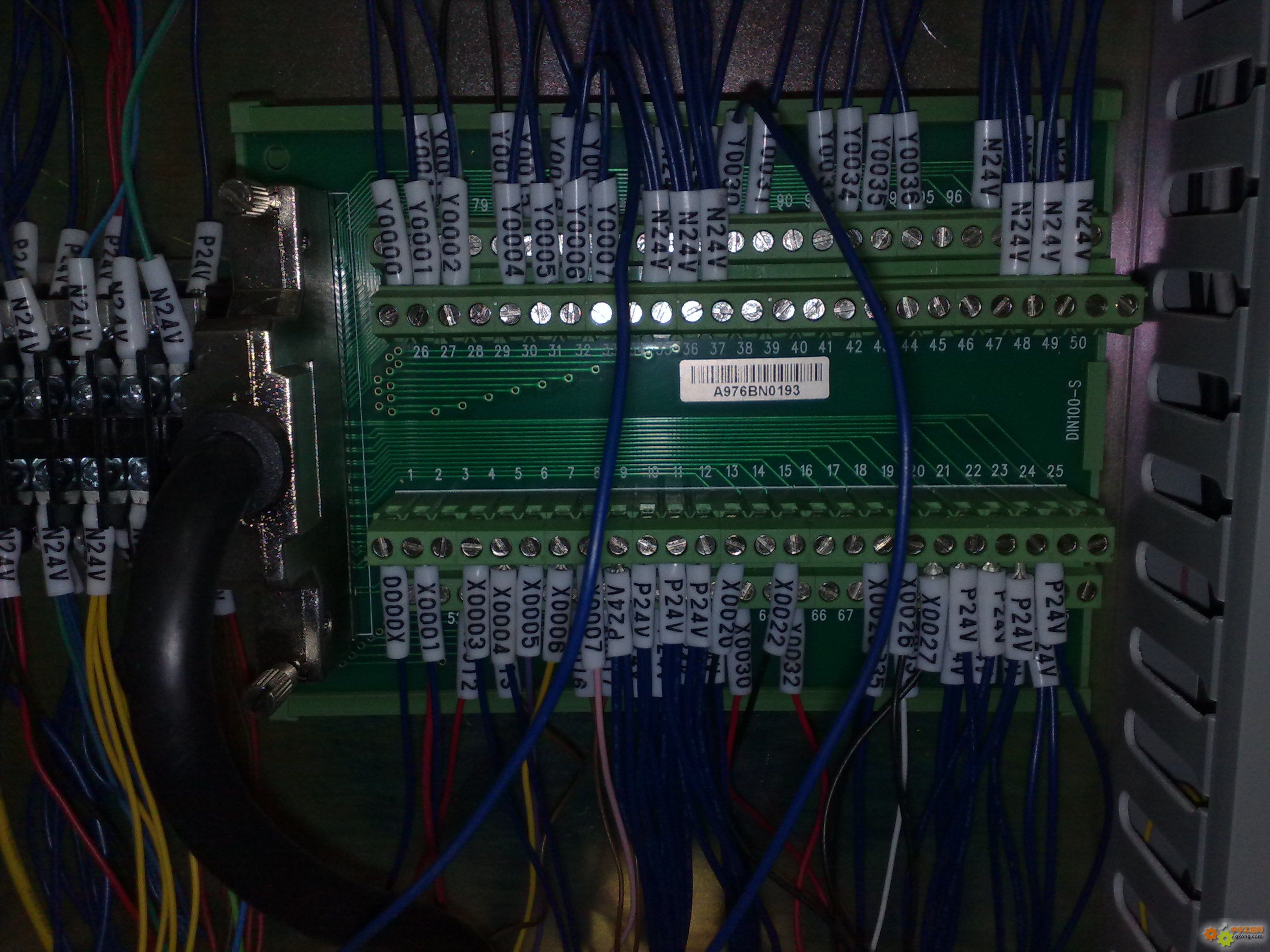

一种设备,由电脑输出线连接这块板子,这块板子没有看到什么电子元件,好像也用XY标记输入或者输出,
不知道是不是一种简易PLC的东西,集成在一块板子上,插在电脑里的插槽内.

通用型接线端子板,看型号应该是100针的,主要是采集信号使用~!

这个只是一个I/O卡,有些PLC就这样做, 施耐德PLC经常这样的,只不过它那I/O卡有个外壳罢了

方便接线而已

omron的plc喜欢这么搞。。。

这个是I/O接线扩展板,是PLC的一部分!!

估计成品的PLC都是这么开发出来的.

外部信号采集板,有的数控系统的也是这样开发的,IO板直接放在外面,通讯电缆连着电脑。

DCS系统中这种板子用的较多
集成化程度很高啊
