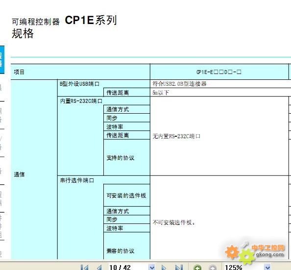

新进刚买了一个欧姆龙plc型号:cp1e-e30dr-a-ch,手头一台信捷op-320文本。他们之间该怎么连接?还需要购买什么组件?

找下信捷德说明书看下有没有说道连接电缆是怎么做的,自已做一根

cp1e-e30dr-a-ch的编程口啥样子?
供货商给发了一根usb编程线。
信捷支持rs232,rs485.
cp1e-e30dr-a-ch是不是要加通信卡啊?

E30的能连接文本 是你的水平太高了 还是250的供应商告诉你的呢 ?

这个是手册上说的。

楼上几位坑人啊!那个型号的plc根本就没有串口,加扩展板都加不了,60元的邮费没了。。。呜呜呜

哈哈 学费比机器贵,不能光看价格,再者是不是你没提接连接文本 ?

还好供货的答应给换货,第一次用欧姆龙的低价格plc(客户指定),没有仔细看完说明书。
