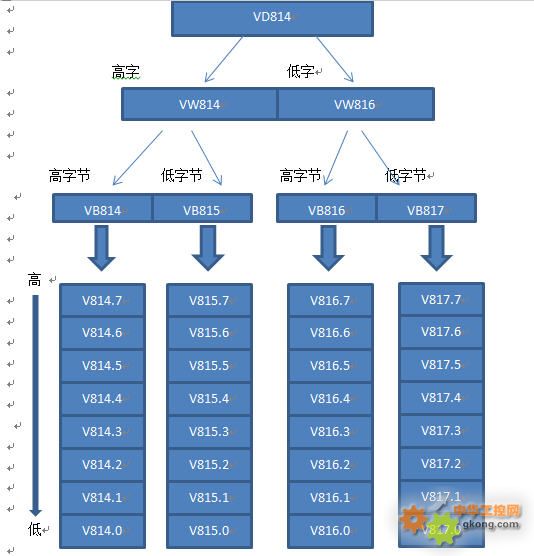

请问VD814包含那几个VW,谢谢

而VW1360,VW1370,VW1380,VW1390,又分别是哪个VD的低字呢?谢谢了。

发表于:2011/8/1 20:46:32
以下是引用dongwuping73在2011/8/1 20:23:13的发言:
请问VD814包含那几个VW,谢谢
包含了VW814与VW816
其中VW814是高字,VW816是低字。

发表于:2011/8/1 20:48:25
以下是引用dongwuping73在2011/8/1 20:27:50的发言:
VW1360为VD1358的低字
VW1370为VD1368的低字。
VW1380为VD1378的低字。
VW1390为VD1388的低字。

发表于:2011/8/2 7:37:49
在三菱PLC中高低字节是相反的是吧?比如814是低字节、816是高字节。

请那位师傅把VD814一直分解到位我看看,谢谢。(S7-200plc)

发表于:2011/8/2 10:05:12
以下是引用dongwuping73在2011/8/2 7:40:31的发言:

发表于:2011/8/2 10:07:21
以下是引用dongwuping73在2011/8/2 7:37:49的发言:
因为三菱使用的是小端存储模式:即,低字在前。
而西门子采用的是大端存储模式:即,高字在前。
基本上除了西门子外都采用小端存储模式。
