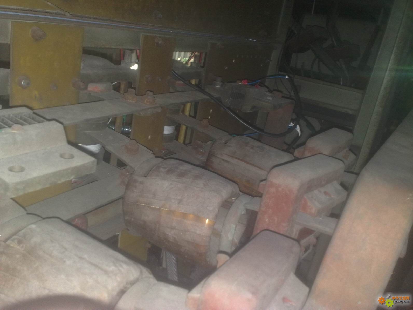

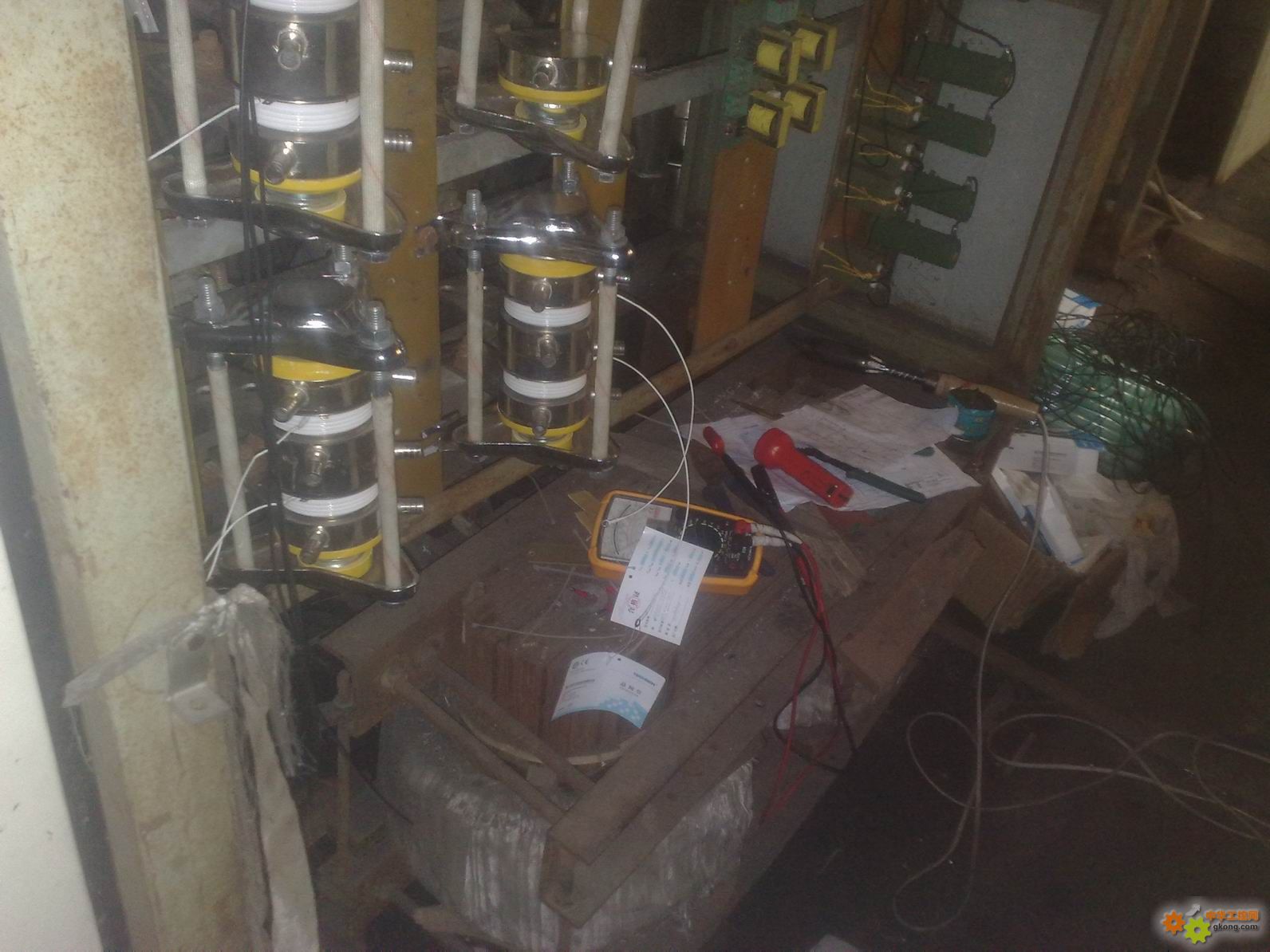

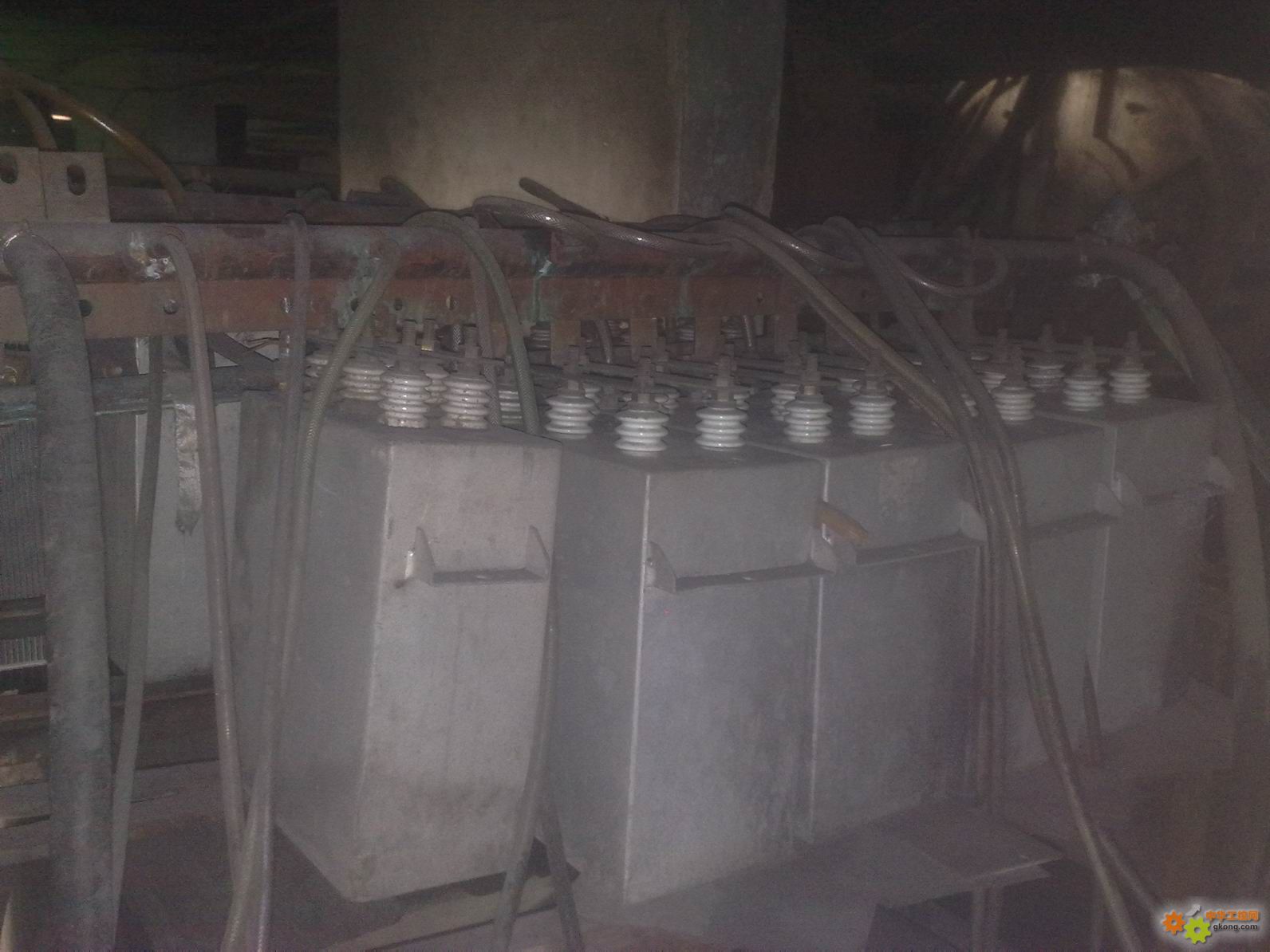

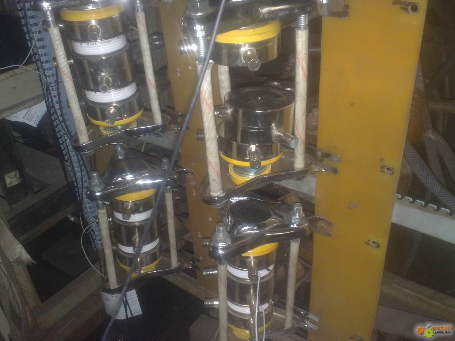

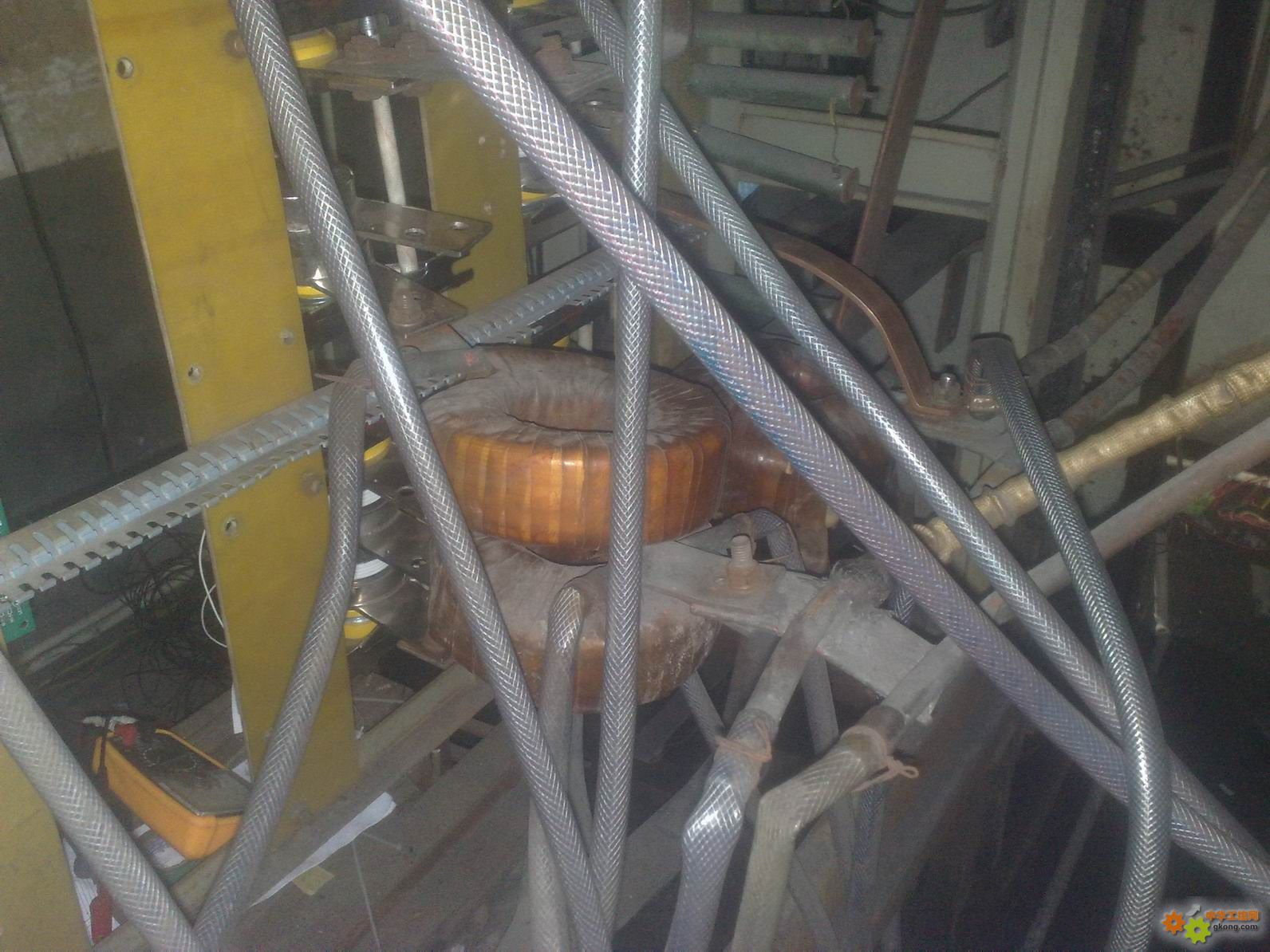

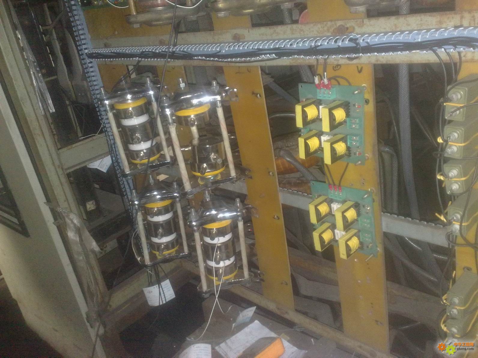

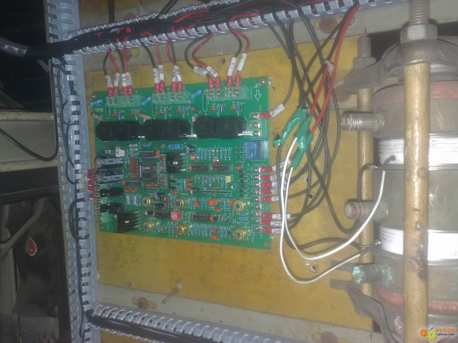

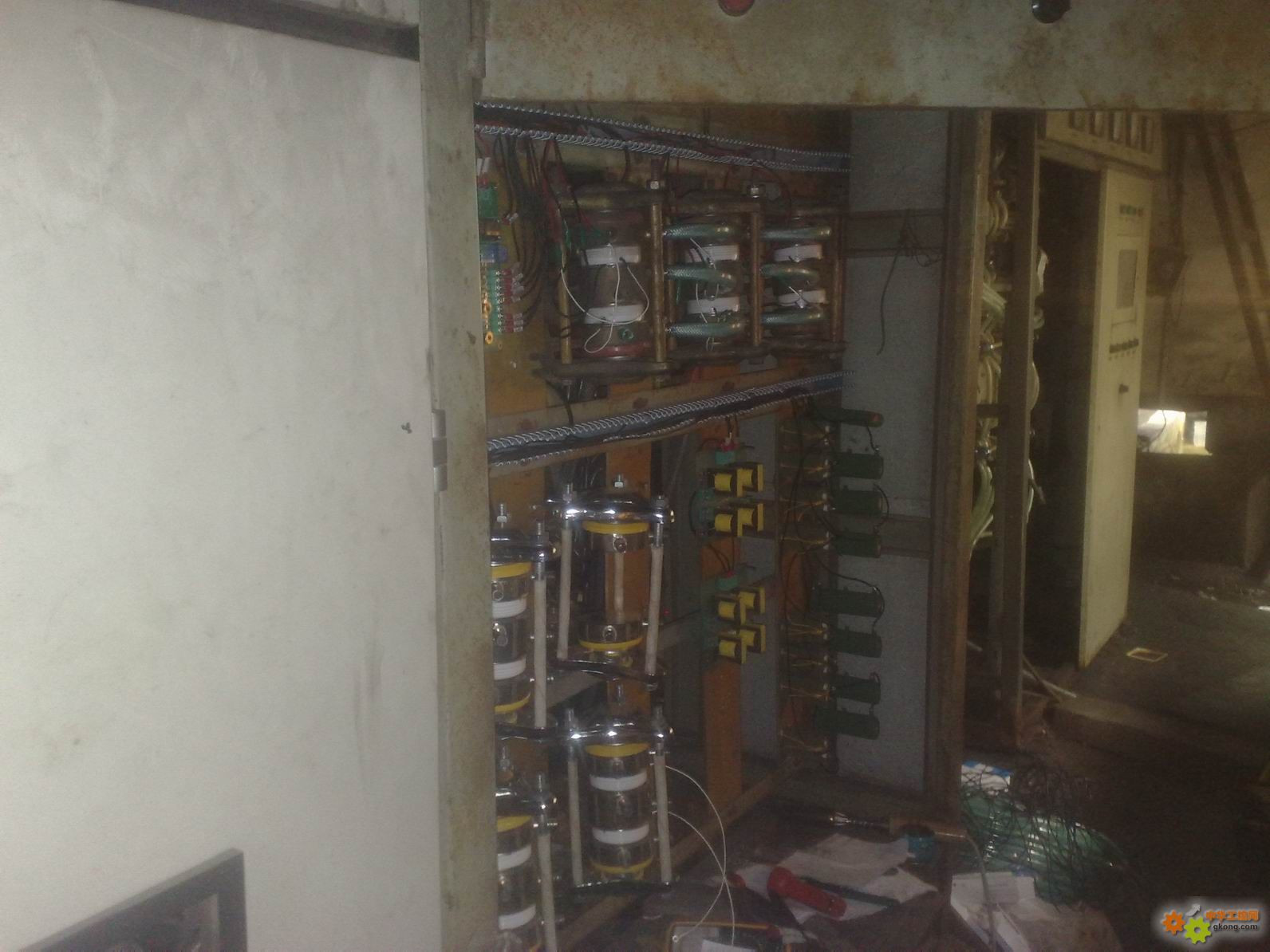

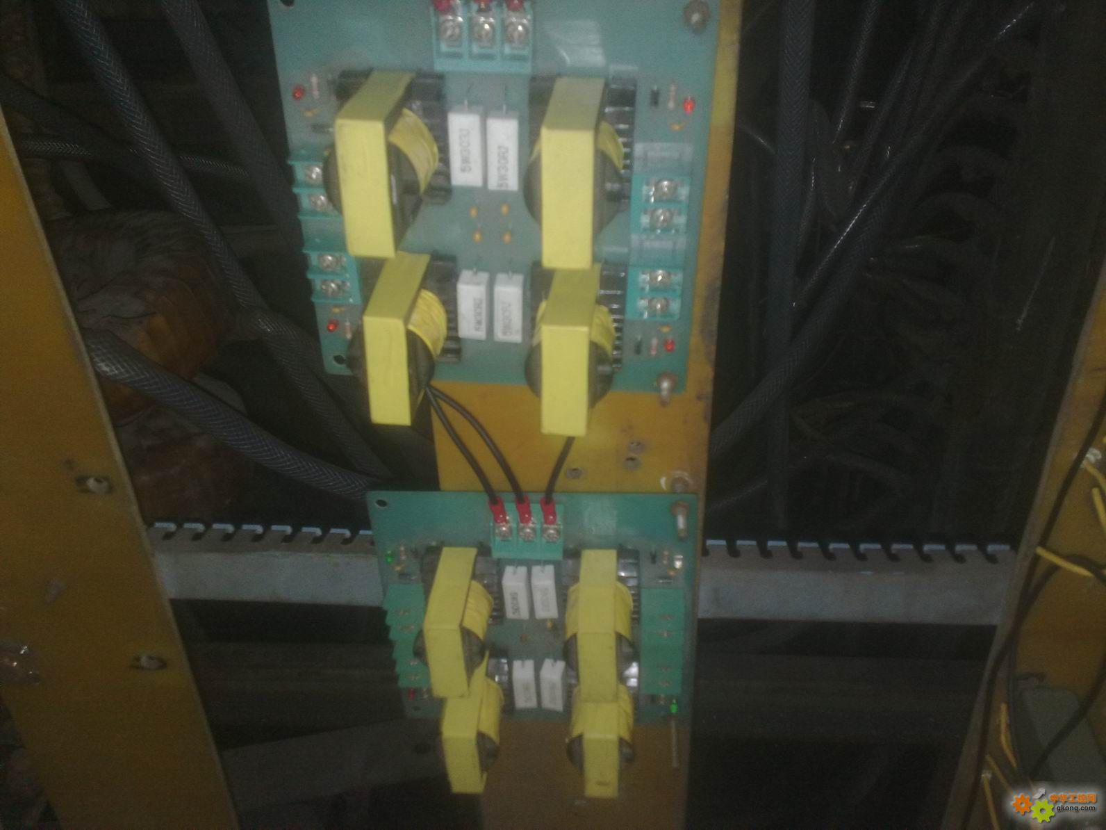

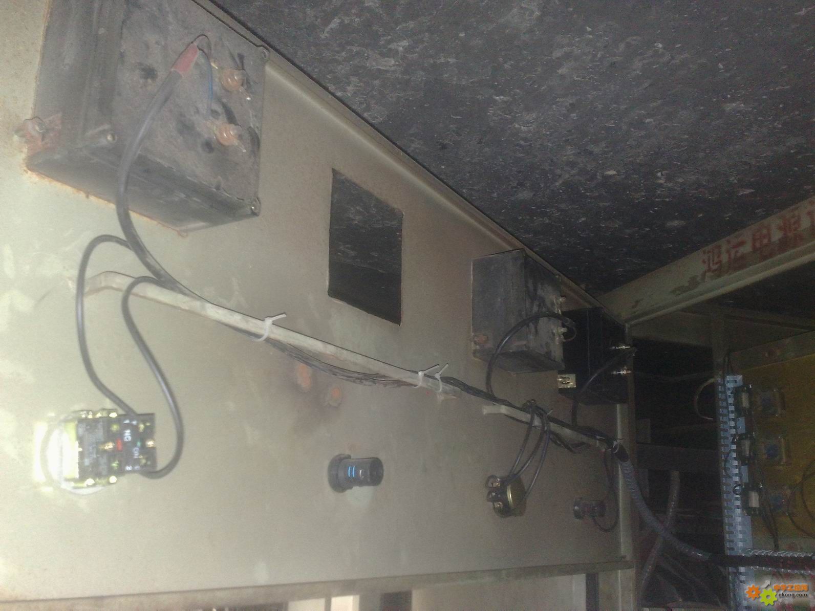

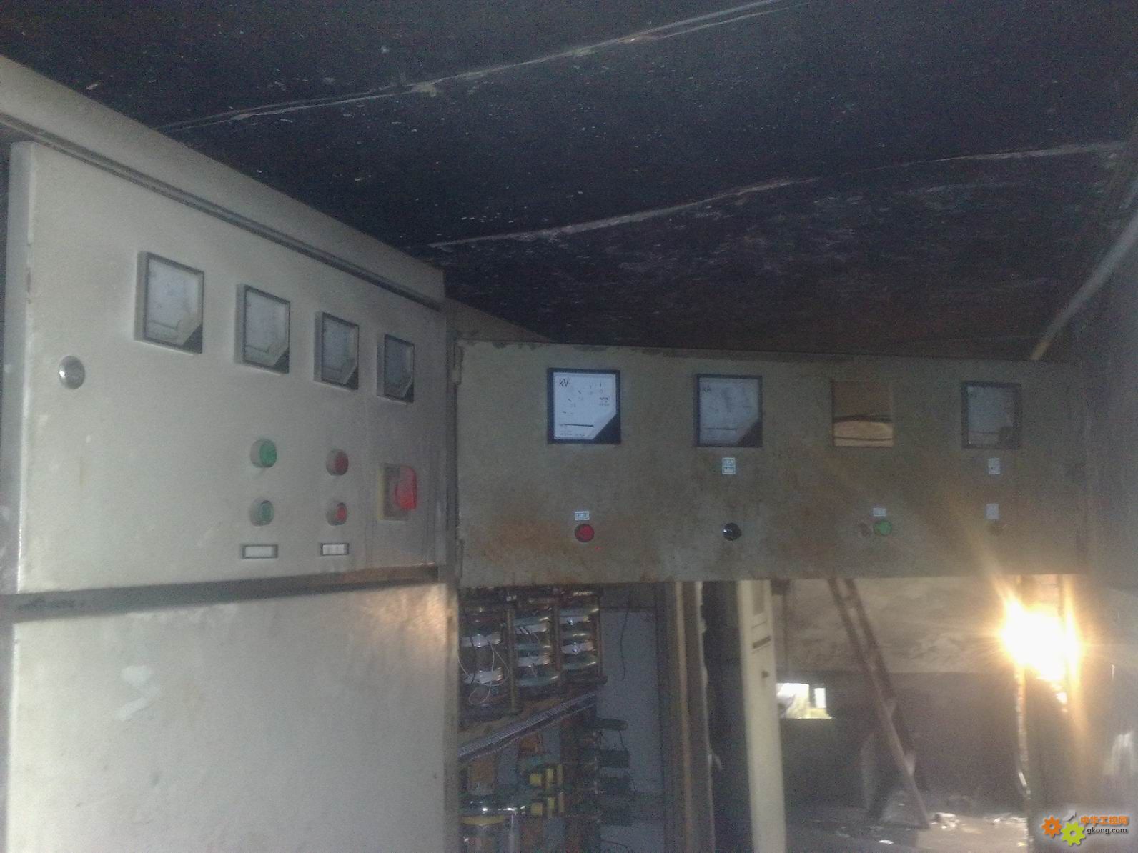

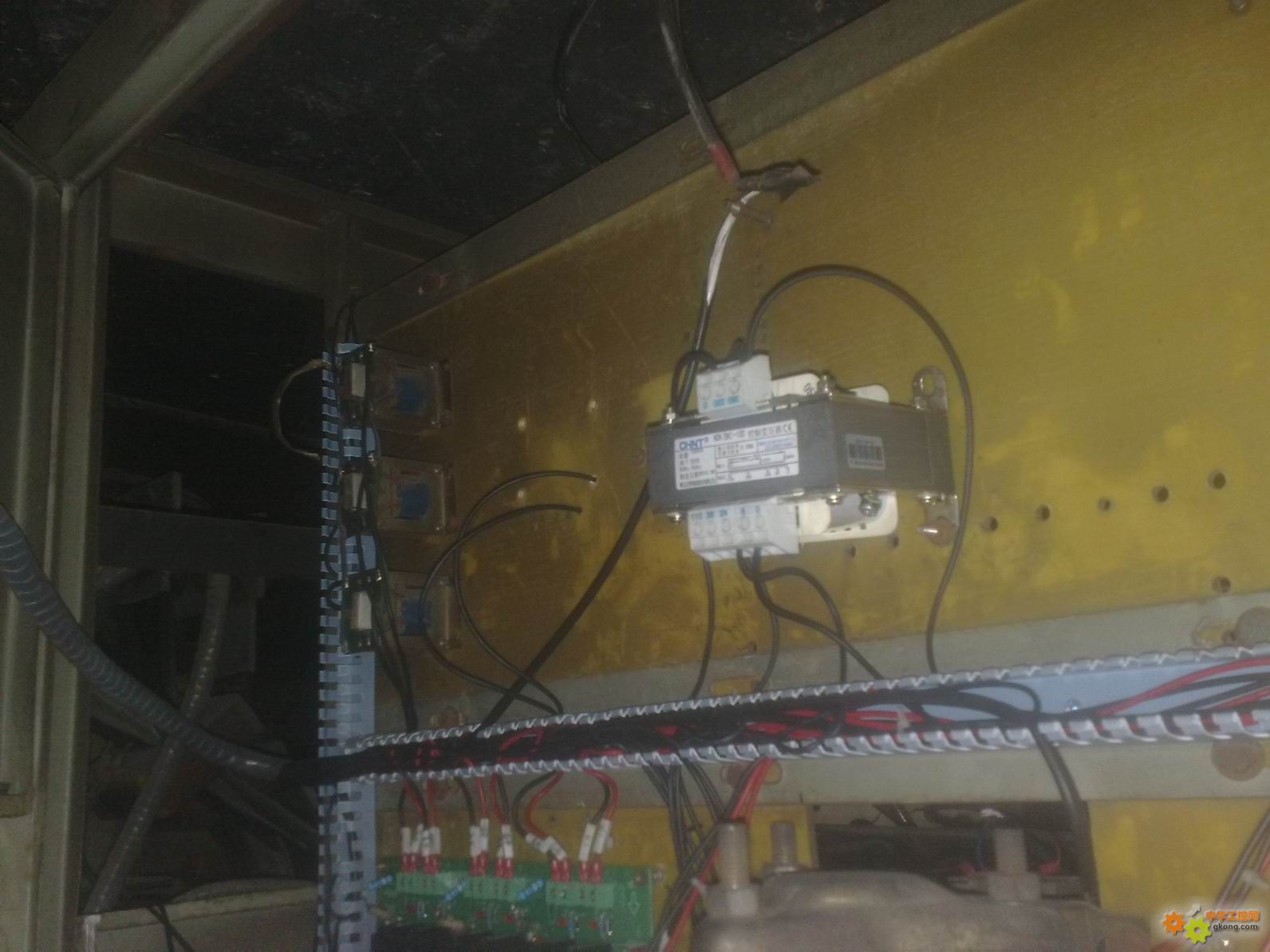

上几张给人家改造的中频电炉

此电炉功率1000KW电源电压660V 直流电压880V中频电压1200V

主电路没动,控制电路全改造了

中频炉的功率都是不小,感觉控制柜那太暗了

电容

工艺那块做好一点就更好了,现在怎么看都很不专业。

好几年的设备,箱子都锈迹斑斑。改造是不可能成为全新的。成本是第一,一套可控硅水套SS14 成本价接近8百。懂的老板好说话,不懂得呢!!!!!!!此设备只换了逆变可控硅水套价格3K多大洋。一个1500A 2500V可控硅很贵的!!!!!!!!!!当然专业点是能做到的,无非是走线整齐,行线槽多点。线号不用手写 号码机来解决。直接就是利润降低,老板也不会知情!
