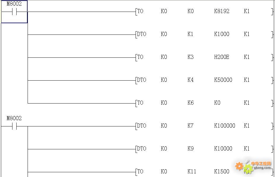

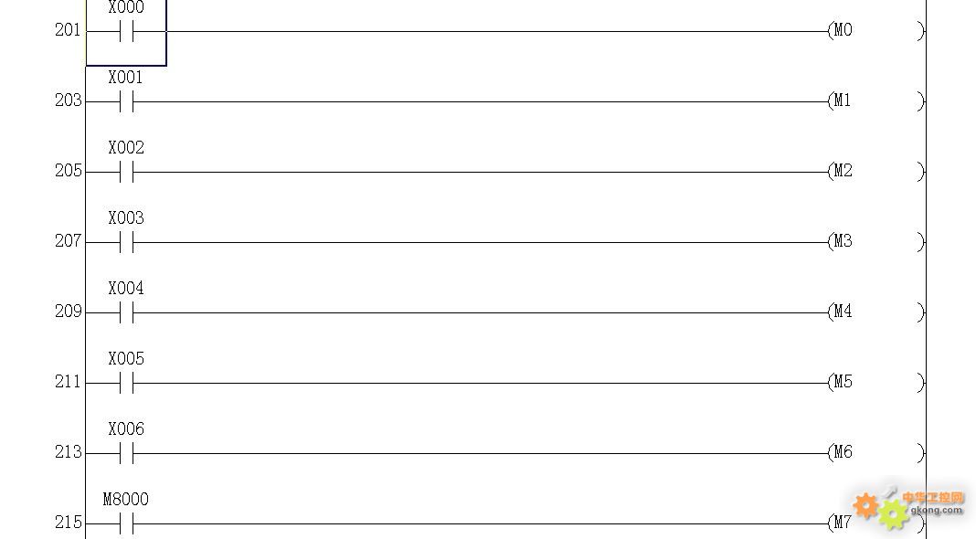

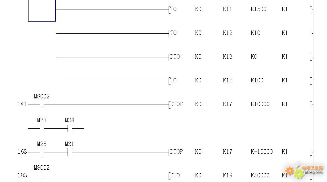

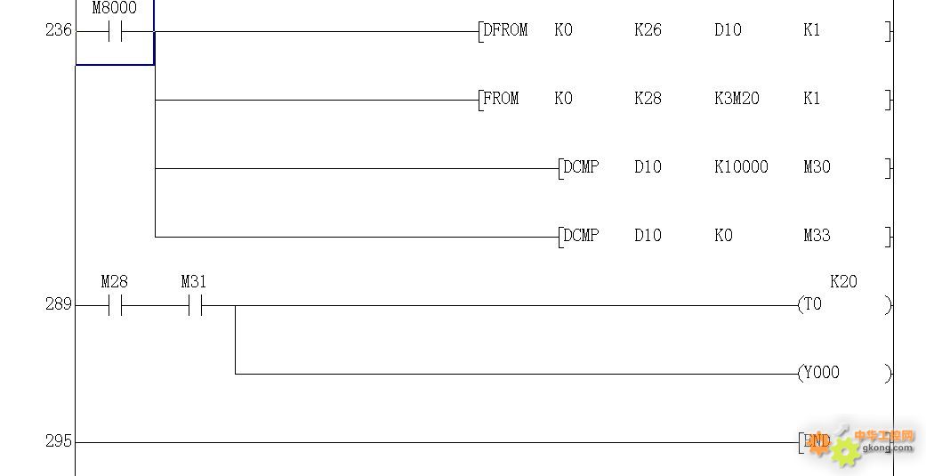

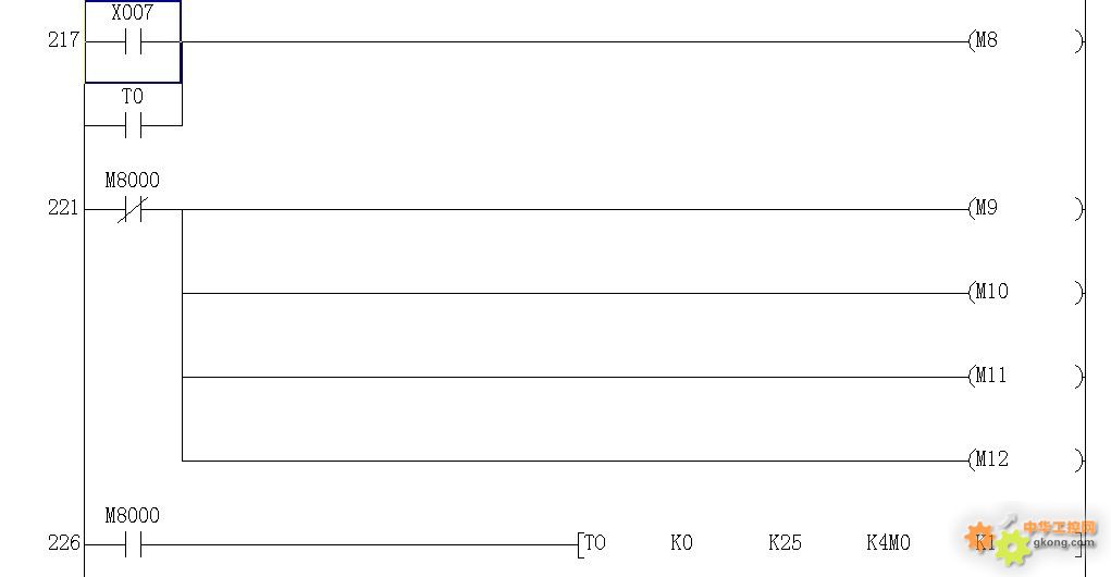

高手帮忙看看这个用 FX2N加1PG 控制伺服的程序有什么问题?点动x4和x5会动作,但是自动运行没法动作。
