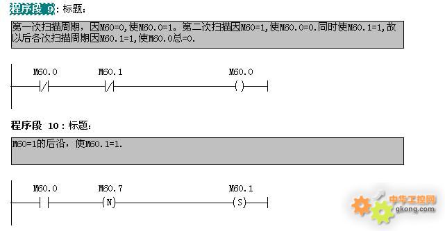

如题,我想让一条指令在整个过程中只在首次扫描的时候执行一次,以后不再执行,程序应该是咋个样子?感谢回答

用个上升沿就可以了

请在OB100组织块中编写程序。

或者一个M点的常开常闭并联,取其脉冲信号

请见以下编程:
