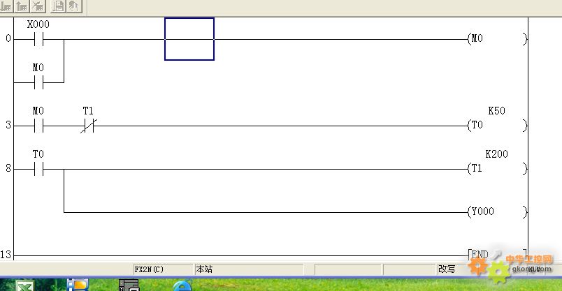

如图,各位高手,按下启动按钮后,电机y0要过5秒后才启动,能不能有个方法,按下启动按钮后电机就直接按工作20秒停五秒这样循环下去,请知道的说下,谢谢了

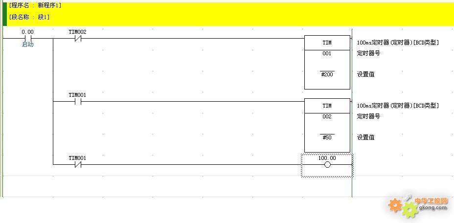

这样行吗?
手头没有三菱的软件,只有欧姆龙的~!

lj19820422在2011/7/31 22:17:01
手头没有三菱的软件,只有欧姆龙的~!
已经调试过了,可以的,万分感谢

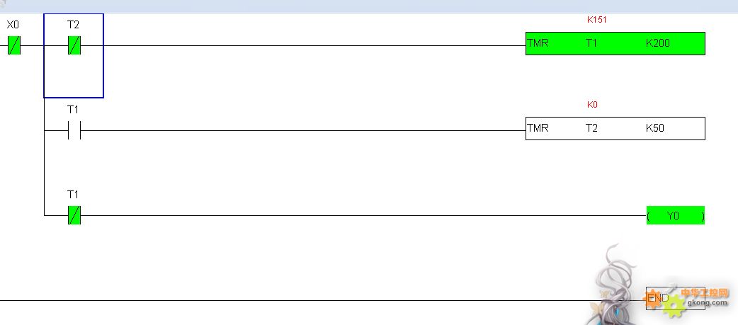

这个也可以~~
西门子的~~~

发表于:2011/8/1 1:47:08
再传一次
看到图片没

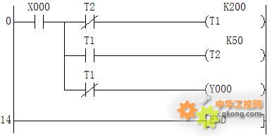

看来,楼主的要求,是X0接通后(点动),Y0接通;20秒后Y0断开,再5秒后Y0接通,如此循环。
2楼的程序,转换为FX2N的,则应当如下图;虽X0信号未加自保(M0),但不妨碍程序思路。

程序如图。
