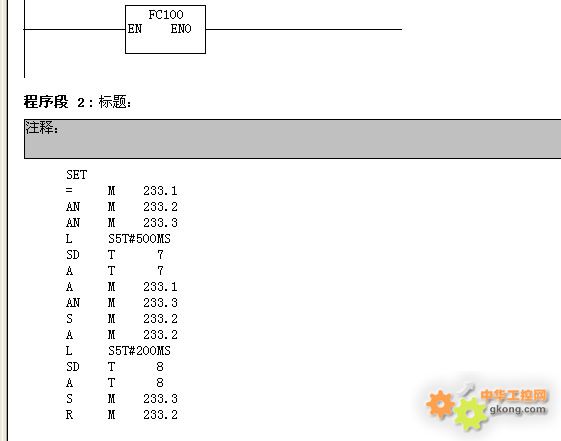

为什么程序段1转换成LAD而程序段2没变呢。。。

随便看看,程序段2就含有多个独立输入输出语句,这显然不能符合一个程序段一个网络输出的梯形图规范。
STL转为LAD的必要条件:
1、STL编写符合LAD规范,什么叫符合规范,自己写一段梯形图,然后转换一下,会看到很多无用语句,这就是规范。
2、STL的语句中不能包含LAD无法实现的功能,如间接寻址。
