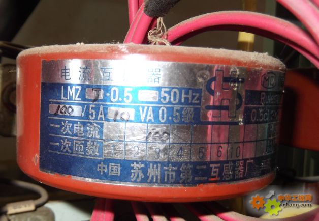

互感器倍数是20倍吗?互感器标注乍数是穿三根吗?请看附件照片。

电流是最大100A
穿3根线

互感器的倍数是30倍。
