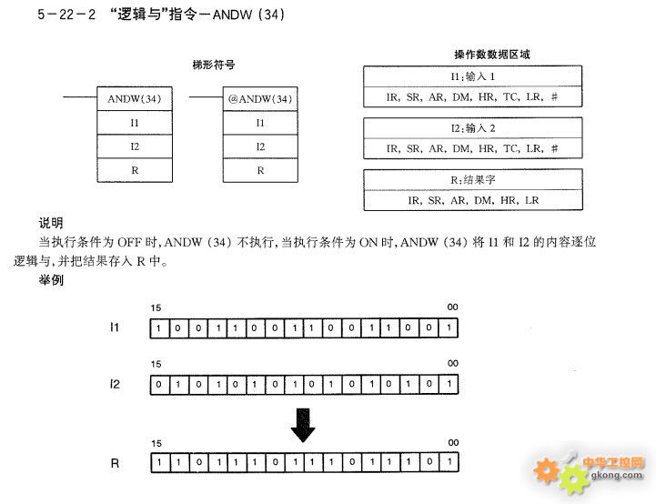

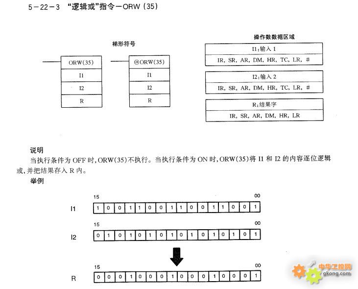

最近看手册时,发现手册中的逻辑与和逻辑或指令好像是写反了,不知道是不是这样?

只是举例中的贴图反了,中文手册常常出现的状况,请以英文手册为准。

呵呵,谢谢了~!
