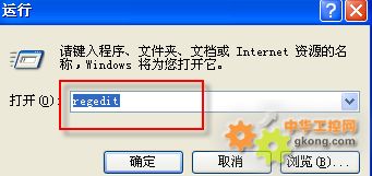

1.绘制一根直线(水平或垂直),然后将所需要的文本(如电线尺寸,编号,颜色等)放置在适当的位置上。
"W->" 文本相对于电线的距离固定,从左边算起。
"<-W" 文本相对于电线的距离固定,从右边算起。
"<-W->" 按照电线两边的比例来进行放置。
其他电线颜色、尺寸等同理。
2.电线分为水平与垂直方向,所以自定义时,要确定这两个方向的一些设置,然后将其当做符号储存到符号库中。
3.然后在注册表中定义值:
      <符号数据库>\<符号文件夹>\<符号名字>
水平电线符号:  ...\1000\WirePropSettings
垂直电线符号:  ...\1000\WirePropSettingsV
4.关于注册表定义值的操作步骤为:
点击“开始”——“运行“
例如:将下图所示符号填入注册表。
则注册表中的内容为:
5. 注意: 自定义以后,必须重启SEE Electrical,因为启动软件期间读取符号信息。
