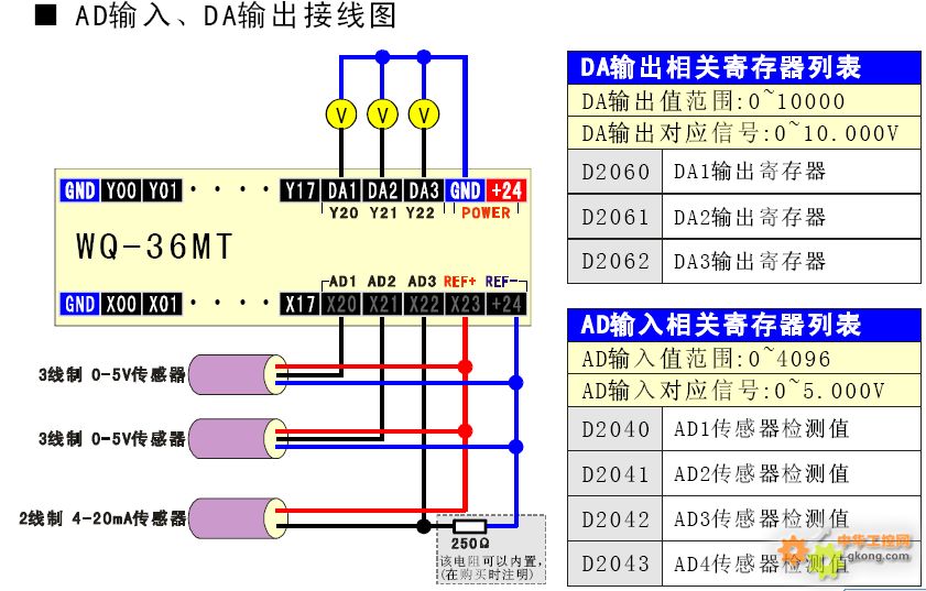

单位想做一个5*6平方米的发酵室,需要做到恒温恒湿、有一定的新风比的自动控制,不知该怎么做,请各位前辈、特别是有这方面案例经验的前辈多多赐教,谢谢!

用这款自带3路AD和PID功能的PLC实现,简单方便,温湿度闭环控制
详细请登录:http://www.wqlcd.com/new/product_list.asp?keyno=44
