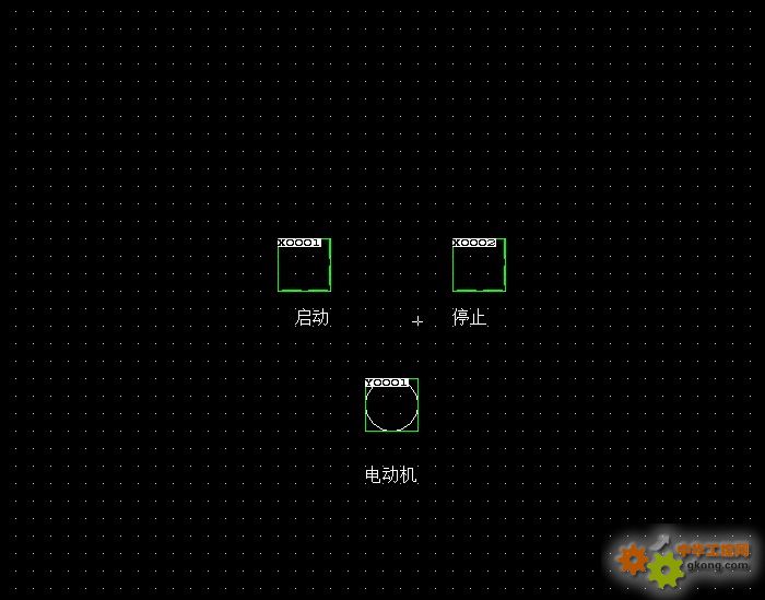

我学习了PLC和触摸屏结合实行仿真软件
我安装的是 GX Developer-7.08  PLC软件
          GT-Designer2-C Ver2.79 触摸屏软件

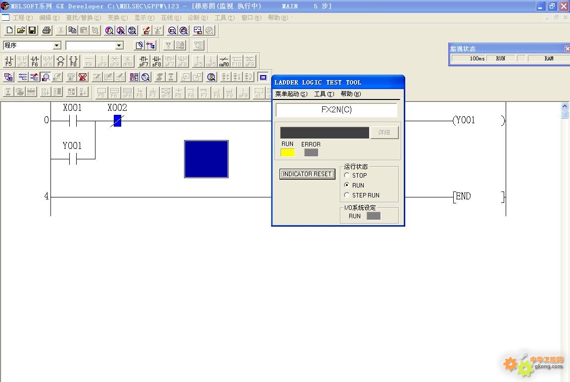

按要求我画了梯形图
转换了 平且可以梯形图逻辑测试启动/结束

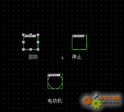

触摸屏上也画了 启动 停止 及 指示灯按钮
保存好了
打开梯形图软件 开始梯形图逻辑测试 出现对话框
有画面出来 run 黄色指示灯亮
当我打开触摸屏 打开原先编写好的 启动 停止 及指示灯按钮
进行仿真软件 就是没反应
点一下 貌似在选中这按钮图形 点击两下 变成编辑该按钮
到底怎么回事
怎么无法仿真
哪里出现问题了
还是两个程序不相容
高手指教

GT Simulator2   用这个三菱触摸屏仿真软件吧,可以和三菱的编程软件连机进行仿真。

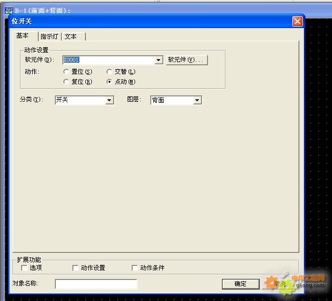

触摸屏中的按钮最好对应M软元件

以下是引用wml0060在2011/7/27 7:51:56的发言:
触摸屏中的按钮最好对应M软元件
小弟不才
指的是什么意思?
可以具体点吗

最好一个有硬件、一个用软件仿真;
另外在屏上输入X可以显示ON/OFF状态;
要控制请改成M;
