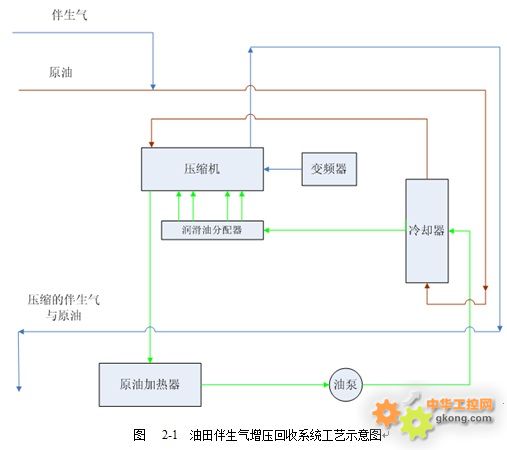

2 油田伴生气增压回收系统工艺
该系统主要由以下三个子系统组成,分别是增压系统、喷液冷却系统以及独立润滑油系统。下面分别对这几个子系统进行简要说明。
增压系统
增压系统用于伴生气增压,可根据入口气体压力情况自动进行启动停止,其核心装置为双螺杆压缩机,压缩机采用变频工作方式。控制器根据设定的出口气体压力与实际出口压力作比较,采用PID算法计算出变频器的运行频率,实现对双螺杆压缩机的动态能量调节。
喷液冷却系统
压缩机汽缸采用喷淋冷却的方式,冷却液采用油田中的原油,原油与套管气混合后进入冷却器,经冷却后的油气作为喷淋液进入压缩机。
独立润滑系统
独立润滑系统由油泵、油箱、润滑油过滤器、润滑油分配器等组成,分别向压缩机的轴承、机械密封、同步齿轮提供润滑油。润滑系统设置油压连锁控制等功能,保证主机得到良好润滑和封闭。
油田伴生气增压回收系统工艺结构如图2-1所示,从图中可以看到此系统主要包括压缩机、变频器、润滑油分配器、冷却器、原油加热器、油泵以及一些阀门开关等。图中绿色部分即为独立润滑油系统,润滑油采用原油,经加热后由油泵打入冷却器中,再进入润滑油分配器,加热原油是避免油温过低时阻塞油泵。图中红色部分为喷液冷却系统,原油经冷却后作为冷却剂进入压缩机。图中蓝色部分为增压系统,伴生气在符合一定压力条件下进入压缩机,压缩机变频工作使压缩后的伴生气稳定在设定压力上。
图 2-1  油田伴生气增压回收系统工艺示意图

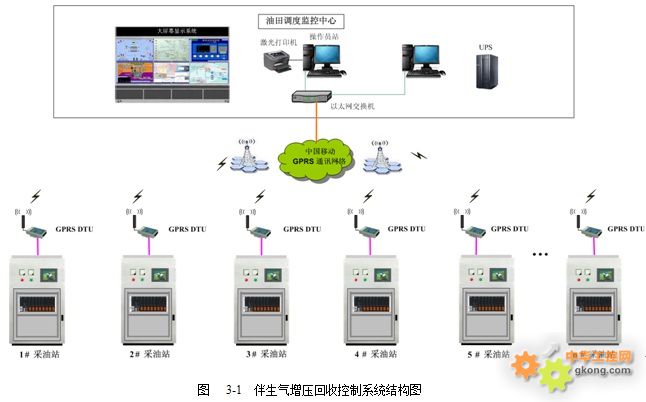

系统结构
此系统采用和利时公司的LK系列PLC作为控制器。控制系统结构如图3-1所示,在控制层每个采油站配置一个现场控制站,现场控制站包括一套LK PLC、一个触摸屏以及一块GPRS远程通讯模块,PLC负责现场工况信号的采集、处理以及向现场设备发送控制信号,触摸屏用于现场监控与调试,GPRS远程通讯模块将现场控制站以无线的方式接入公网,通过GPRS网络即可将现场控制站的状态与报警信息传输到监控中心的操作员站上。网络层采用星型网络,以公网为中心,操作员站通过网线连接到公网,公网再通过GPRS网络与现场各工作站交换数据。在操作层采用了2个操作员站,其中一台操作员站具备工程师站的功能,用于操作以及监视此控制系统,两个操作员站采用热备的方式,当其中一台操作员站出现故障时,可以使用另一个操作员站对系统进行操作,从而不会影响系统正常工作。两个操作员站通过工业以太网交换机进行数据交换,打印机负责打印日常报表。
图 3-1  伴生气增压回收控制系统结构图

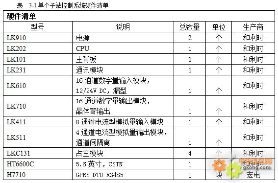

PLC硬件配置
本系统采用和利时公司的LK系列PLC,LK系列PLC的CPU上集成了丰富的通讯接口,包括冗余的Profibus-DP接口、太网接口,一个RS232接口以及一个RS232\485接口,不用另外扩展通讯模块即可组成复杂的通讯网络,既能满足客户的通讯需求,又为用户节约了投入成本。单个子站控制系统硬件清单如下:
表 3-1单个子站控制系统硬件清单

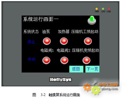

触摸屏操作系统
触摸屏可以在现场对设备进行监视与控制,以及在设备调试时使用。触摸屏系统中包括了参数设置、系统控制、系统状态监视、报警信息记录等功能。系统运行画面如图3-2所示:
图 3-2  触摸屏系统运行画面
