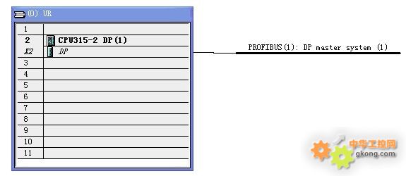

求助S7-300程序问题
我这里有一款S7-300 PLC, CPU315-2 DP,现在发生一个问题,触摸屏是MT6100IV的,触摸屏和PLC连不上机,数据线买了一根换了,还是不行。请教那位高手能帮忙看看,是不是程序中有锁,我把程序读出来了,不过看不懂。我把触摸屏程序也读出来了,请哪位高手一并给看看,问题出自哪里,我这里先谢谢了
谢谢各位的帮助和提示。我是初次使用西门子的PLC,根本不懂必须要连I/O模块一起拆回来,那我下面应该怎么办,在不损坏原来程序的情况下。每次上电PLC上的SF灯和BF灯都会点亮。这两个报警灯代表什么意思??

因为你得DP网络没组态好  PLC与HMI是通过PROFBUS总线通讯的 。你在组态里把

问题是这个程序原来一直使用,没有问题,后来就发生了连不上机的问题

SF灯和BF灯意义
SF灯表示软故障和BF灯表示PROFIBUS网络有故障

不是程序 有可能是连接线 和连接通讯 出问题啊

我看你的软件里根本就没有组态触摸屏啊!
