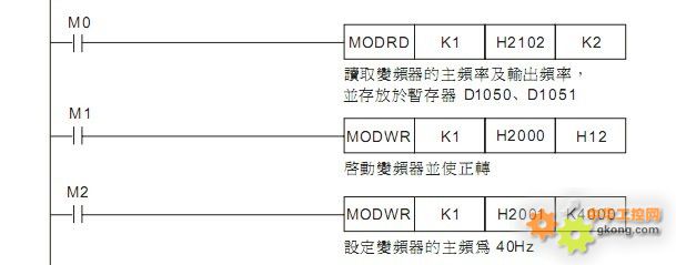

上图是台达PLC通过 R485 控制台达变频器的一段程序,第一次接触通讯问题,想请教一下变频器中的地址(H2102,H2000,H2001)是如何定义的。我在台达的官网上找了几本手册,但是没有找到如何定义,请各位师傅给指点一下~!

我知道这个是地址,但是没找到在哪定义的,例子用的是VFD-M系列的变频器,楼上的老师能不能告诉我是哪本手册,我好找找学习一下~!谢谢~!

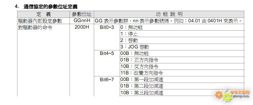

找了一本VFD-DD系列的手册找到了通讯地址的定义~!
但是不知道VFD-DD和VFD-M是不是一样的?
因为从手册上看,如果要想启动变频器并使其正转,程序应该是 MODWR K1 H2000 H14
但是手册的例子中却是 MODWR K1 H2000 H12,不知道是我理解错了还是手册问题?

h12=b10010 后3位010=2 含义:启动
第4,5位 01的意思:正转
jog的意思是点动
其实你只是把数据格式搞混了而已。具体可以看一下三菱的数据存储方法。

经您的讲解后我明白了,我已开始以为0、1、2、3表示的是00-03呢, 原来表示的是00-03位的具体数值~!谢谢~!
