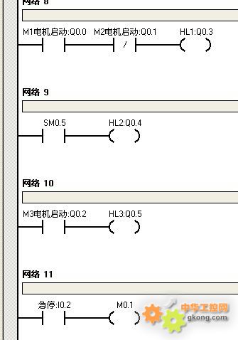

本人刚刚接触西门子,求大侠们运用S7-200编程。跪谢!!!
具体动作过程如下:按一下启动后,延迟2S后M1电动机启动,信号灯HL1就常亮;M1运行3S后M2启动,信号灯HL1灭HL2就以1HZ的频率闪烁;M2运行4S后M3启动,信号灯HL2灭HL3常亮。如按停止,延迟2S后M3停,M3停3S后M2停,M2停1S后M1停,在停止过程中指示灯HL4常亮。设有急停按钮。
诸位XDJM,小妹就此谢过!表情表情表情

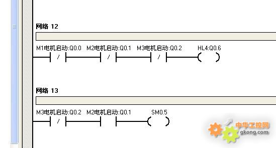

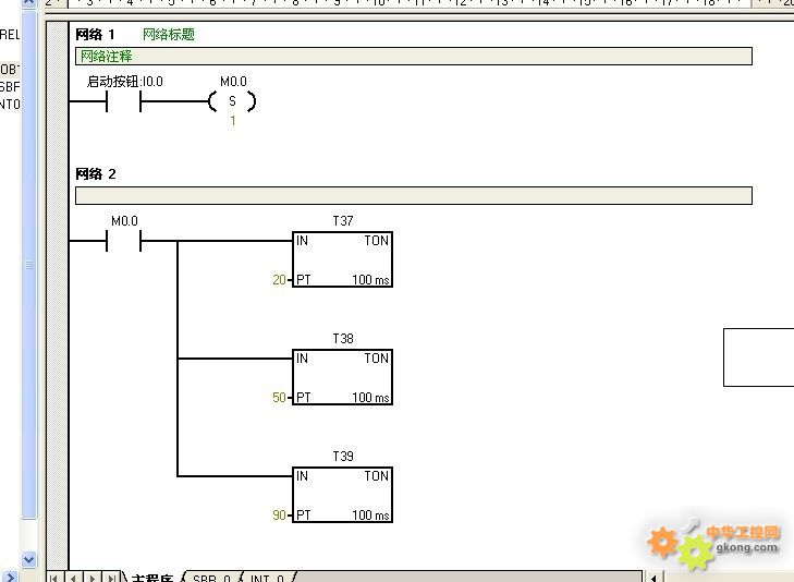

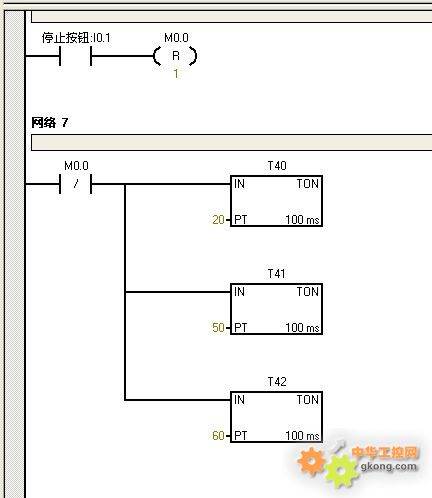

看图
你看一下这个图,对不对。
