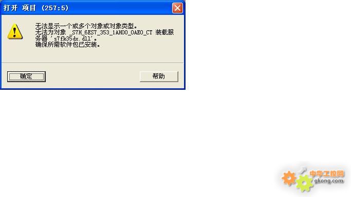

各位大虾:
附件图片上面显示的问题,不知怎么解决。寻求帮助

你缺少软件,Step7不是万能的,他需要多种软件配合,比如CP340,他需要CP340的设置软件,点击帮助,你能看到你需要什么附加软件。
部分附加软件西门子提供,你可以在其下载中心找到,部分为收费软件,你需要联系代理商。

学生继续不知
我在网上搜了一下,不知是哪个。安装了冗余软件包没有效果

更新一下硬件包。
