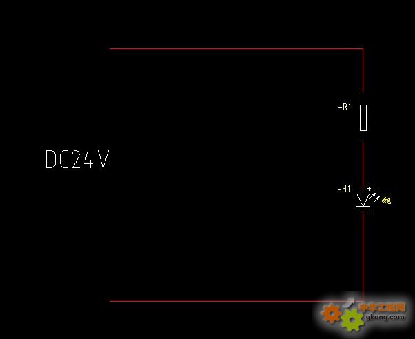

一个DC24V电源 接上一个发光二极管就像此图 。技术要求,电压在DC24V时发光二极管不亮 ,电源电压达到28-30V以上时 发光二极管亮。 谁知道在线路上串上什么来控制。高手指教

稳压管

稳压管能有此功能吗?电压在DC24V发光二极管不亮 ,电压到28V以上 发光二极管亮!请楼上来个稳压管型号参数和接线图 。小弟不胜感激 谢谢
