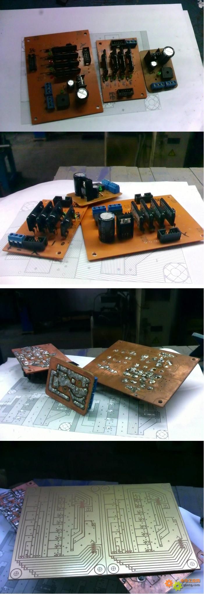

看看我做的线路板

用转印纸做,效果不太理想。我是用上了激光打标机.......

这块板子打算用来做点什么呢?

大功率?焊点这么大

大师傅不错,越学越精,有条件就是行,好过我当时用手刻得那么辛苦。
不过提醒一下,线间距最好不要小于1.5mm,因为你们那里的工况(环境)不那么好,线间距小了容易漏电短路,还有焊好后最好用酒精(或天那水)洗一下电路板去除助焊剂,以免时间久了也会产生漏电现象而出现误动作。

动手有点少!

业余来说已经不错了,只是焊接工艺和锡丝质量不太好,继续努力吧。

精雕做的吧

读书时候做过这些东西,那时候是用三氯化铁腐蚀的
那块大的 是那两块小的组合体
