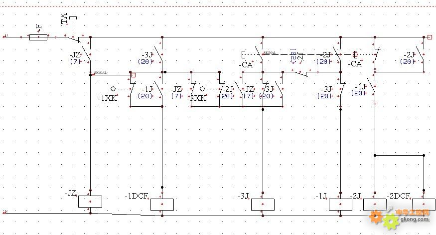

铝塑型材V行锯床,大家看看这张图有什么毛病

太乱了,第一次用PCS这个软件画图。JZ是主电话机,1DCF和2DCF是气动阀

什么标准的图啊?GB不是,也不是日本的 更不的欧美的,什么标准?? 看看头晕

就是一个控制电路的草图。。

JZ常开触点控制JZ线圈,JZ线圈是不会动作的

少图一条连线,这回你看看
