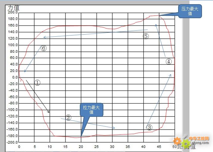

曲线要求是这样的,主要测量50mm距离值内减震器的拉压力值的变化,减震器从距离0mm开始先拉出来,力值曲线开始从0向下画,当拉到50mm时,停止拉,开始压回去,距离开始从50mm减小,直至压到0mm,力值为0。
就是这样的一个曲线,组态王能画出吗,曲线的走向是逆时针画圆差不多。
用组态王做这样的画面的话,用什么来画呢?可以实现吗?

可以..

可以..
x-y曲线

我用XY曲线,怎么设置这2个轴的变量呢? 右击属性没有关联变量的地方,比如X轴是v0变量,Y轴是v4变量,怎么和曲线图关联上呢?
