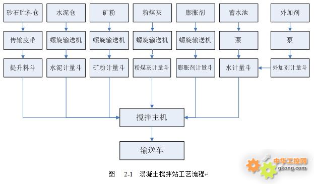

混凝土的原料一般包括砂石、水泥、矿粉、粉煤灰、膨胀剂、水、外加剂等。在搅拌站控制系统中各原料按照给定的配比进行称重配料,然后卸料至搅拌机进行混合搅拌,搅拌设定时间后出砼,最后由运输车运走。其生产工艺如图2-1所示:
图 2-1  混凝土搅拌站工艺流程
砂石等骨料的配料称重装置由给料阀门与计量斗组成,按照给定的配料比例,系统先将骨料投入到计量斗中,然后再将骨料卸放到传输皮带上,提升料斗将传输皮带上的骨料提升至骨料仓中等待卸料,卸料条件满足后将骨料仓中的骨料卸放到搅拌主机中。
水泥、矿粉、粉煤灰以及膨胀剂等粉料,按给定配比通过螺旋输送机加入到计量斗中,再通过计量斗把粉料卸放到搅拌机中。

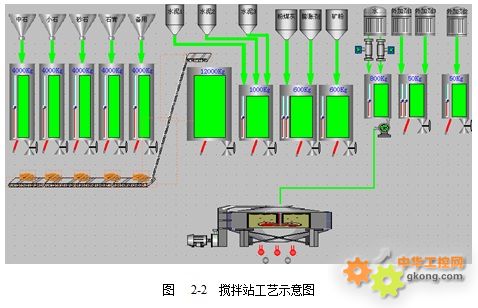

外加剂与水都是通过水计量斗输送到搅拌主机中的,首先按设定比例配好水跟外加剂,然后通过外加剂计量斗把外加剂输送到水计量斗中,最后外加剂与水一起加入到搅拌主机中。搅拌站工艺示意图如图2-2所示。
图 2-2  搅拌站工艺示意图
为保证配料精度,系统会根据原料投入计量斗中的量去执行补料或扣料功能。当原料投入量在配料落差范围内,并且配料误差大于配料误差允许值时,系统会执行补料功能,补料功能是以点动的方式开启投料装置,缓慢加入原料使其投入量满足配料精度要求;当原料投入计量斗中的投入量大于配料设定值时,系统会在卸料的过程中执行扣料功能,扣料功能是以点动的方式开启卸料阀门,扣除多余原料供下一批次生产使用。

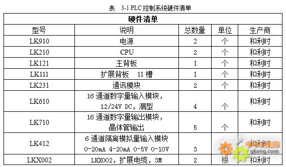

PLC硬件配置
为提高系统的可靠性,本系统采用支持冗余的CPU LK210组成冗余控制系统,以及高速模拟量采集模块LK412,其全通道(6通道)采样周期小于50ms,并且通道之间是隔离的。高速模拟量采集对于提高搅拌站控制系统的投料精度至关重要,也是提高混凝土质量的保障。PLC控制系统硬件清单如下:
表 3-1 PLC控制系统硬件清单

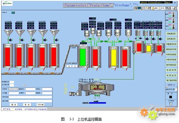

上位机操作系统采用和利时公司的FacView进行开发,实现对PLC控制站的监视与控制。通过连接SQL2000数据库进行配方数据设置、读取;生产任务、生产数据记录等工作。整个混凝土的生产流程如图3-2所示,从图中可以看出从下生产订单到混凝土生产,直至最后的生成生产报表都可以自动完成,系统的自动化程度非常高,操作很方便。
图 3-2  混凝土生产流程图
系统的监控画面如图3-3所示,在这里可以对整个系统进行手动或自动控制并监视系统的运行状态,在画面的左下角可以进行生产订单下载、配方选择等操作,右边可以对系统误差值以及时间等参数进行设置。本系统还具有任务管理、配方管理、生产数据浏览和生产数据报表打印等功能。
图 3-3  上位机监控画面

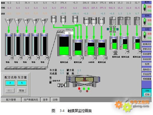

触摸屏操作系统
触摸屏也可以完成对系统的监视与控制,并拥有配方管理、生产数据记录功能等,触摸屏操作界面如图3-4所示:
图 3-4  触摸屏监控画面
