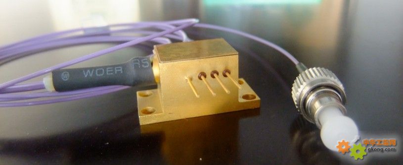

808nm高功率光纤激光器
国产808nm光纤激光器,单管光纤耦合FCSE系列(连续)
波长偏移正负3个nm,单芯片,单管光纤耦单芯片光功率输出3W,6W,10W。
808nm光纤耦合输出半导体激光器按输出功率大小分,有3W、6W,10W三种。
3W器件性能参数如下表所示:
典型参数 符号 单位
光学参数 输出功率 P W 3
中心波长 λ nm 805
波长范围 - nm ±3
光谱宽度 △λ nm <3
温度系数 - nm/℃ ~0.3
光纤参数 光纤芯径 W μm 50,105
数值孔径 NA - 0.22
连接器 - - FC,ST
电学参数 工作电流 Iop A 2.5
阈值电流 Ith A 0.4
功率转换效率 η % 40~50
微分量子效率 ηD W/A 0.9~1.1
工作电压 Vop V 2.1~2.3
PD 光电流 Imo mA 0.2~1
其他 工作温度 Top ℃ 10~30
存储温度 Tst ℃ -20~+60
预期寿命 MTTF h >5000
尺寸(不含光纤) - mm 31×12.7×12.5
引脚 说明 引脚 说明
1 激光器+ 3 PD
2 激光器- 4 PD
激光器使用说明
      激光器工作时,避免激光照射眼睛和皮肤。
      运输、储存、使用时必须采取防静电措施,运输和储存过程中引脚之间需连接短路线保护。
      使用恒流电源,工作时避免浪涌。
      应在额定电流、额定功率下使用。
      激光器工作时需保证良好散热。
      使用前需将光纤端面处理干净。
      光纤不可有大角度的弯折,弯曲直径要大于300倍光纤直径。
      工作温度10℃~30℃。
