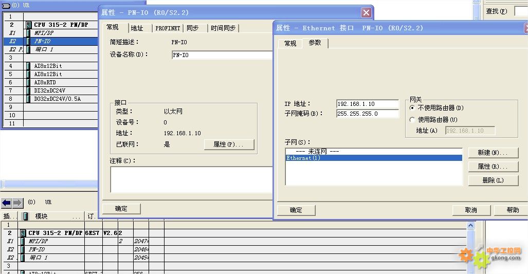

我想问一下,就是刚买回来的西门子S7-300:315-2PN/DP PLC,我想用的我电脑直接用一根网线来下载硬件组态信息,这样可行吗?我试了一下,先把本地连接设置好,再设PG/PC,然后通过 以太网节点编辑 选项搜索MAC地址,但根本搜不到CPU,即使我加了台交换机,也搜不到,是不是先要通过MPI口把组态信息先下进去哈~但我看实例PDF的文档好像不用哈,我按照例子上面的来做,怎么也搜不到,所以请教高人~希望能给点建议,谢谢!

再把计算机IP网址设置同一网段,如果PLC设置 192.168.0.1    那计算机设置成192.168.0.2像这样子就OK

直接 点下载   搜索 可 下载的节点是对的啊

我看你那总线设成192.168.1.10
而PLC和PLC设成192.168.0.1和192.168.0.2这很重要吗?要是我总线设置192.168.0.10行吗?

不是啊    只是举个例子啊     总线的IP就是PLC的IP啊,只要那个IP 前3段一样,最后一位不同 就好了 ,设置前直接搜索时也应该是搜得到啊!这个应该是很简单的啊!   我一直都是用网线通讯啊

那你第一次下给PLC裸机的时候也是这样弄的吗?那我这怎么搜不到呢~裸机IP地址肯定是没有的,只能搜MAC地址,我也是按西门子PDF文档上的步骤来弄的啊~有些人说先通过MPI口组态好,再用网线连,不过我现在没有MPI网线

就是直接搜MAC,再设置IP啊   怎么会搜不到的啊?  我一直就是这样用
